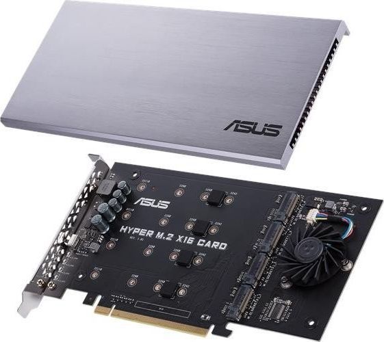

Z tego co widzę, to w końcu staniały też takie adaptery:
https://www.morele.net/kontroler-asus-mb-zub-asus-hyper-m-2-x16-card-v2-6278099/
Montujesz w tym do 4 dysków i wygodnie wkładasz je i wyjmujesz z PC. Najlepiej w gniazdo gdzie normalnie idzie karta graficzna, będziesz miał pełną prędkość dla każdego z tych dysków.
Nooo to takie coś używaj, nic lepszego i wygodniejszego nie znajdziesz. Potrzebna jest tylko płyta która to ogarnie w trybie 4+4+4+4
