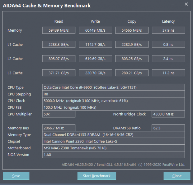

Faktycznie syf ?
4133 16-16-16
Godzinę temu, MAR89TUM napisał:
Faktycznie syf ?
4133 16-16-16
Widocznie płyta lipa.
