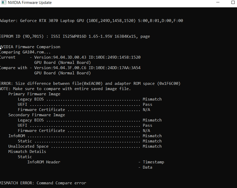

Mógłbyś upnąć swój vbios z grafiki przez gpu GPU-Z, albo wstawić tutaj linka? Szukam biosów z laptopów z 3070 do własnych testów i na razie brakuje mi legiona. Graf jest 130 czy 140w? Btw spoko laptop. Sam się na niego czaiłem, ale wyszedł zbyt późno.

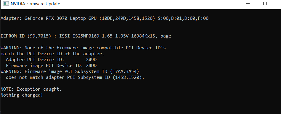

Lenovo poczyniło coś na pcb (jest 24DD), że się nie zgadza między asusami, msi, gigabyte (249D) PCI Device ID ? nawet zdjęcie blokady nie puszcza flashowania... także tego koniec zabawy ?
