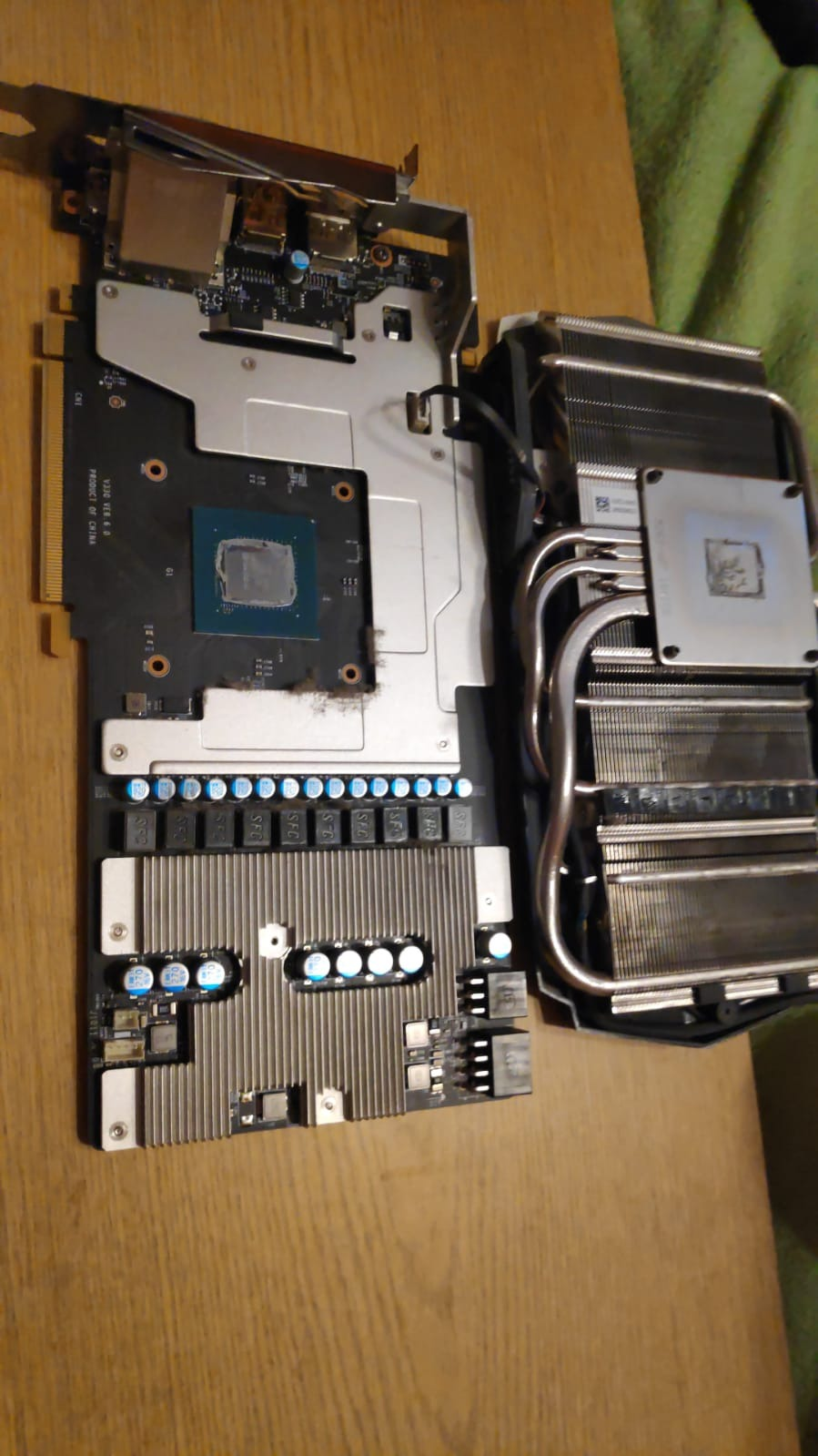

Osobiście w sobotę wymieniałem u siebie pierwszy raz pastę w moim GTX 1070 - czas najwyższy chociaż fabryczna pasta nie była skamieniała to na pewno jej właściwości termiczne nie były zbyt dobre "ze starości" a mimo to nic się nie zmieniło pod względem temperatur, które cały czas oscylowały na 70 stopniach - pastę wymieniłem profilaktycznie, równie dobrze mogłem tego jeszcze nie robić, użyłem Noctua NT-H1 i tak jak miałem w stresie 70 stopni tak teraz mam 65 stopni, w moim wypadku 5 stopni mniej dała sama wymiana pasty na świeżą, lepszą.
Zabawne bo ja to samo zrobiłem przedwczoraj ze swoim 1070, tez dałem NT-H1 i temperatury spadły o 5-10 stopni nawet. Teraz karta max obciążona nie przebija 66 stopni podczas gier i obroty wiatraków to max 1000.
NT-H1 to topowa pasta. Jak najbardziej jest mozliwe zbicie 5 a nawet 8-10C w stosunku do stockowego smarowidla ;)
Jak pasta ma swoj czas bo jak zmieniasz aby poprawić fabrykę na świeżej karcie po miesiącu to urwiesz max 2-3c, ja na swojej 2070S po 2 tygodniach zmieniałem pastę i siedziały tam 4 różne na żadnej nie zbiłem więcej jak 2c ;) przykładowo smarując kryonautem zyskałem 0 :E
Ale pamiętam z przed kilku lat jak zmieniłem na r9 290x od asusa to zbiłem z maksymalnej temp 86c na 79 kryonautem, tylko że karta miała już wtedy 3.5 roku.

No moja 1070 z 2017 roku wiec minęło już sporo czasu. I zrobiłem to bo zauważyłem ze nawet po UV karta potrafiła nieźle wyć jak się ją obciążyło mocno (co wcześniej na pewno nie miało miejsca). Ale nie spodziewałem się tak dramatycznej różnicy. Karta jest po UV i jednocześnie jest podkręcona w boost dochodzi do 2050 na GPU pamięci plus 400. PL 100% TL 83 stopnie.

To też zależy od obudowy i reszty wentylatorów, cyrkulacji ogólnej. W moim przypadku te ekstra 5 stopni mniej to miły bonus ale nawet jakby nic się nie zmieniło i nadal było te 70 stopni w grach to nie byłoby problemu, bardziej chodziło mi o profilaktyczne odświeżenie pasty po latach a i tak uważam, że fabryczna była dobrej jakości skoro nie skamieniała i tyle lat  trzymała do 70 stopni. :E
