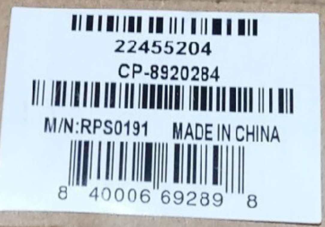

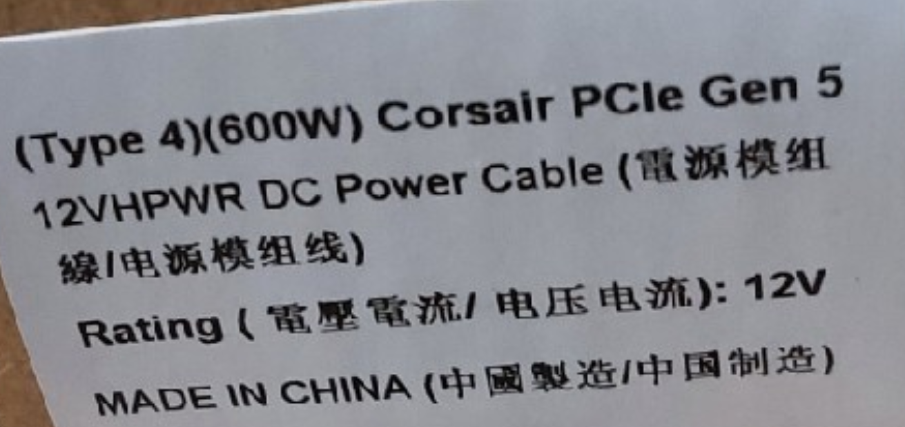

Panowie, jakiej marki adapter najpewniejszy jakościowo do RM750X
Ja używam tego:
Kosztował jakieś 47 zł. Dzielnie napędza 4070Ti już kilka miesięcy. Kumpel brał niedawno z X-KOM-u ten oryginał do Corsaira i generalnie niczym się nie różniły, wtyczki te same, przewody te same, tylko cena inna.
