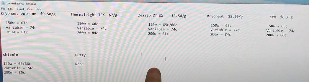

Wyniki pasty "shitmix" (taka z wiadra do rur).  Pasty to religia nie fakty

Do niczego ten test bo znów znienawidzony żadki kryonaut wygrywa :E spisek trwa ?
Mógł nałożyć do laptopa gamingowego i pokazać po miesiącu jak wypompowało miśka z pod chłodzenia.
Bo to nie żaden test tylko materiał promujący x sroma, jak z resztą wszystkie wrzuty łysego czy herbaty plus kasa z wyświetleń. Zaśmiecanie forum.
