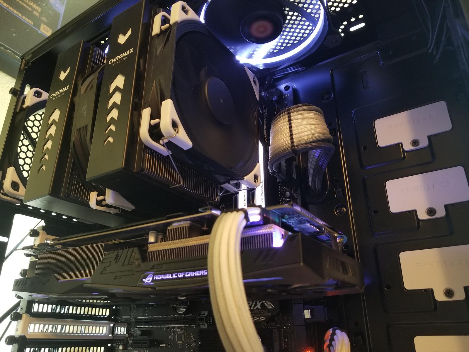

Może ktoś z was ma tytułową obudowę i może sprawdzić jaka faktyczna jest wysokość do szkła. Zakupiłem bez analizy zestaw i prawdopodobnie chłodzenie się nie zmieści, ze względu na wysokość 162mm.

Do P350x mi weszło to do P400 też wejdzie bo jest ciut większa.
Jedyny problem może być z pierwszym wentylatorem, jeśli ram wymaga żeby podnieść wentylator to będzie wystawał poza obudowę. Jak widać na obrazku ja dałem inne wentylatory a przedni to 120mm i wtedy wszystko się mieści.
Tak jak kolega wyżej mówi - wejdzie, ale bez przedniego wentylatora jeśli masz RAM chociaż troszkę wyższy jak standard:

Bardzo dziękuje zawisztheblack i ernorator. Korzystając z okazji chciałbym pochwalić ład jaki panuje w Waszych"blaszakach".
Bardzo mnie uspokoiliście bo byłem bliski rezygnacji z obudowy.

To nie mój komp, jako przykład wziąłem randomowe zdjęcie z neta z coolerem i obudową o których mowa, żeby zobrazować, ze wszystko pasuje :).
