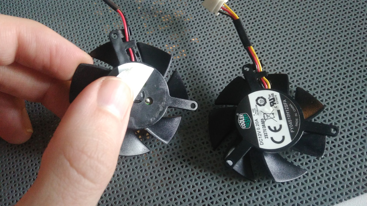

Witam, czyszczę GPU i niestety zauważyłem, że jeden 1 wentylatorków ledwo zipie, tzn jak go pchnę palcem to się przesunie z 2mm i staje,
czy wpuszczenie oliwy wazelinowej w to miejsce pod naklejką jest bezpieczne i pomoże ?

Stać się nic nie stanie jedynie jak napier.... za dużo to będzie wyciekać, chlapać ogólnie zrobi się mały syf  :E wyjeba....ch wentyli przebiegiem nie naprawisz jedynie możesz zamaskować na miesiąc,dwa  bo najpewniej chodzi o dzwiek :E wydobywający się  z nich :E  z 10-15 lat temu też próbowałem takich zabaw  i nie powiem pomagało na krótki czas więc po kilku razach człowiek rozumie jak to działa i najlepiej wymienić na nowe lub zastąpić innym modelem jeżeli identycznych nie ma.A w twoim wypadku to na 100% stara karciocha  więc wypierd..... te dwa pizdryki wyjące i załóż  jakiś 80mm,92mm na trytytki  będzie po sprawie cicho i chłodno

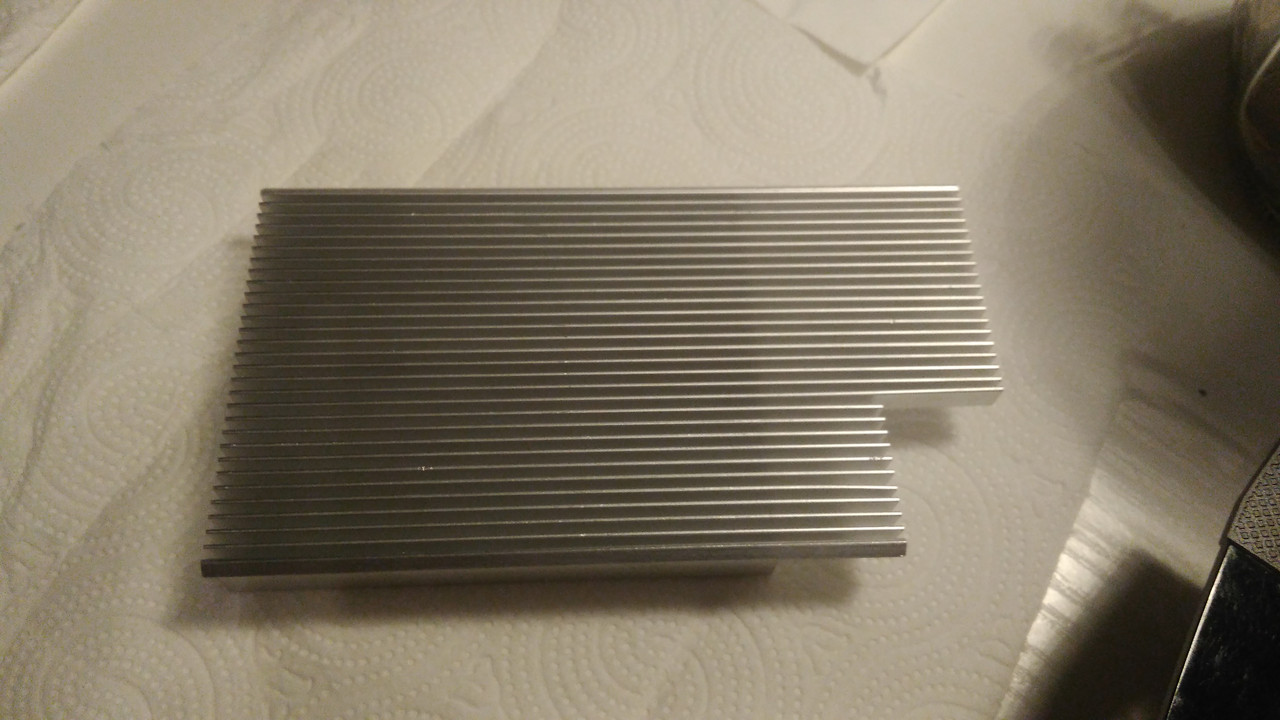

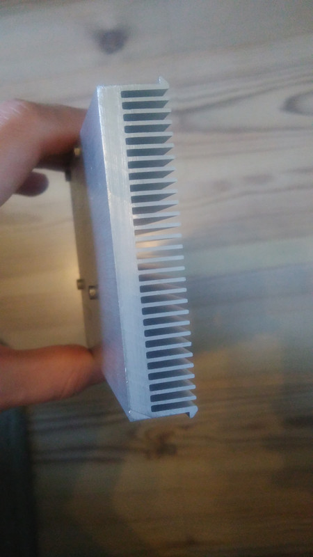

a tak wygląda sam radiator bez plastiku:
wymiary najdłuższy punkt 135 mm, szerokość 77mm
widzę miejsce na 2 zaczepy, ale nie bardzo sobie mogę wyobrazić gdzie drugie x2, ?

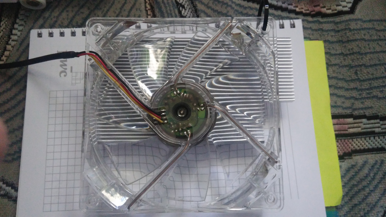

Wrzuć na ten radiator tego Zephyra 120mm i po sprawie, o ile wtedy na szerokość karta wejdzie do obudowy. Zakryje praktycznie cały radiator, więc wydajność będzie dobra.
Co do podłączenia wentylatora pod kartę, to jest to możliwe, ale karty zazwyczaj używają innych wtyczek - w 90% przypadków są to wtyczki mini FAN. Z tego co widzę po wentylatorach z Twojej karty mają one wtyczkę 4-pin mini FAN, z czego obsadzone są tylko 3 piny, więc same wentylatory są sterowane napięciem, a nie sygnałem PWM. W tej sytuacji musiałbyś sobie sobie kupić odpowiednią przejściówkę (4-pin mini fan na 4-pin PWM - tylko zerknij czy wtyczka od strony GPU jest faktycznie taka sama), lub po prostu przerobić podpięcie z tego Zephyra ucinając oryginalny przewód i dolutowując do niego kawałki przewodu z pinami z wentylatorów GPU.
Jak ma być tanio, to ja bym przerobił Zephyra, bo koszt zmiany wentylatorów zamknie się wtedy w cenie kilku opasek zaciskowych użytych do przymocowania wentylatora do radiatora :P.

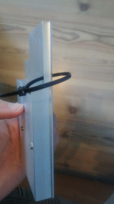

Problem w tym, że nie ma tej 120mm jak przyczepić z jednej strony, bo ten radiator to monolit bez żadnych otworów, a na szerokość będzie za daleko odstawał, żeby zahaczyć o 2 brzeg, więc zostaję tylko 1 zaczep.
Jeśli wentylator będzie się trzymał po zaczepieniu tylko z jednej strony i nie będzie przez to wpadał w wibracje, to może być.
Kiedyś przyczepiłem w jakiejś karcie wentylator do radiatora na kropelkę i trzymał dobrze :E może tak spróbuj ;)

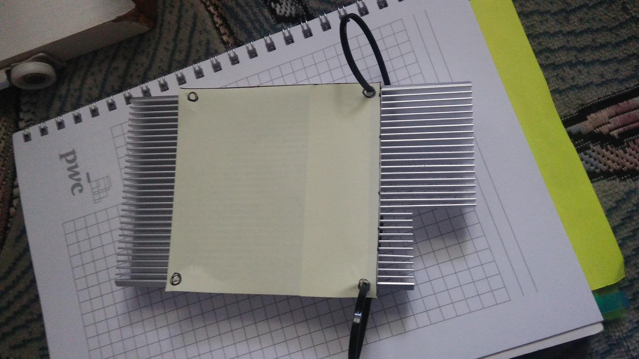

myślę, że 120mm jest po prostu za duża - 1 zaczep tylko pasuje, po lewej stronie nie da rady nic
natomiast 80 powinna być w porządku, zrobiłem prototyp xD, na 2 dociśniętych powinno się trzymać ?

a tak nawiasem mówiąc, tych wentylatorków od GPU nawet nie da się naoliwić, trzeba by plastik z tyłu wydłubać :lame:, dobry design :boink:
Radiator pewnie nie będzie miał nawet 60 stopni, więc nic się topić nie będzie :P. Ja bym to 120mm przykleił do radiatora na sporej ilości kleju na gorąco + dorzucił ta jedną trytytkę.
Co do 80mm, to Arctic jest po prostu lepszym wentylatorem jak ten Mistral. Jeśli chcesz podłączać wentylator pod kartę, tak jak Ci to opisałem powyżej, to nie ma znaczenia czy ma on 3-pin czy 4-pin, bo i tak będzie sterowany napięciowo. Jeśli chcesz podpiąć wentylator pod płytę, to trzeba pokombinować jak wkomponować go w resztę baterii wentylatorów, żeby dało się nim sterować.
