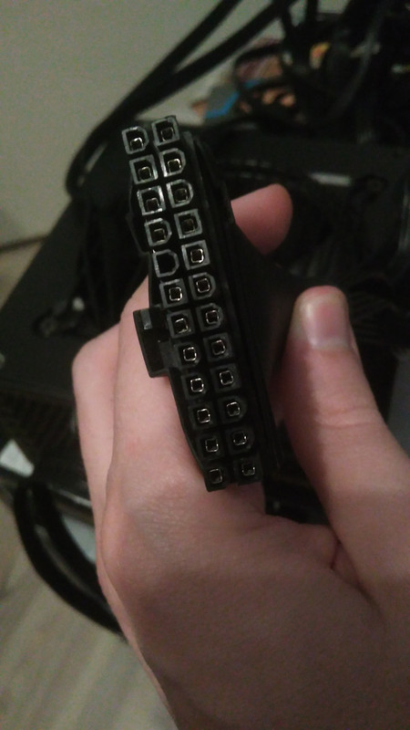

Chciałem się upewnić tylko, czy to jest normalne, że jedno oczko jest puste w 24 PIN ? czy czegoś tam brakuje :szczerbaty:

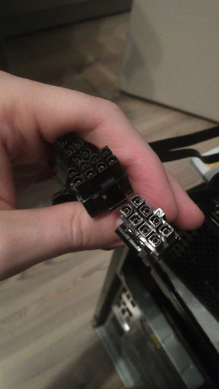

a CPU jak rozpoznam? bo nie mam opisane, niestety
1 jest podwójna ta bardziej z lewej, druga pojedyncza ta bardziej po prawej,
różnią się jedynie tym, że ta po lewej ma pojedynczy plastik z boku, a ta z prawej podwójny - widać to na zdjęciu
wydaje mi się, że ta po prawej będzie do CPU :szczerbaty:
może trywialne pytania a wolę się upewnić :P
Brakujący pin w wiązce 24-pin ATX to standard - jest to pozostałość po linii -5V, której obecne komputery już nie używają.
Co do zasady wtyczki EPS 8-pin zawsze dzielą się na 4+4-pin. Wtyczki 8-pin PCI-E dzielą się zawsze na 6+2-pin. Po tym najprościej rozpoznasz te przewody.
Na Twoim zdjęciu ta po prawej to EPS, bo dzieli się na 4+4-pin, ta po lewej to 8-pin PCI-E, bo dzieli się na 6+2-pin.
