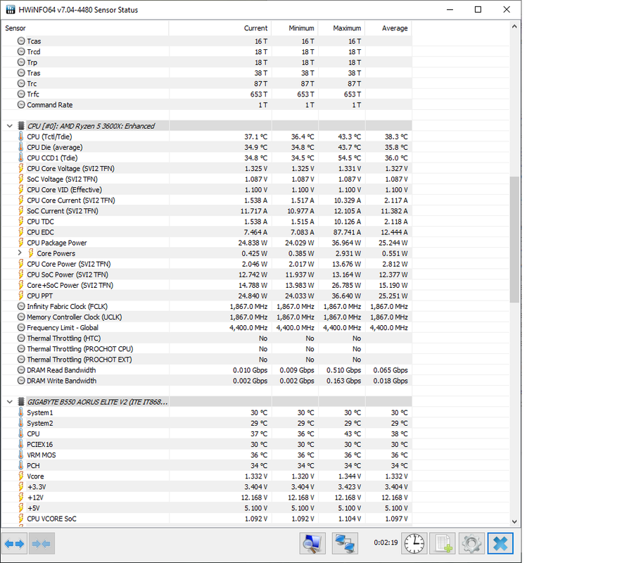

teraz mam już inne problem nie mogę się połapać jak ustawić IF 1900, nawet uefi sie nie bootuje jak próbuje i generalnie dobrze ram ustawić, jakaś masakra ....
Na 1900 z Ryzen 3xxx, a nawet z 5xxx będzie ciężko ustaw 1866.5 bo przeważnie to już ściana.
1867 weszło bez problemu na auto :szczerbaty:, zmieniłem tylko Memory Speed System i FCLK
dziwne, że te parę hz robi taką różnice ... okrągłe liczby 3800 i 1900 wyglądaja lepiej :D
Nie dziwne tylko to max. Czasem z Ryzen 5xxx pójdzie wyżej ale to raczej wyjątek od reguły :) skup się na timingach żeby wyciągnąć ile się da ale to mozolna i długa zabawa.
