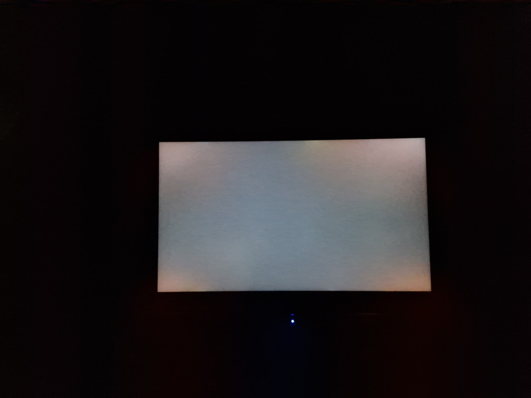

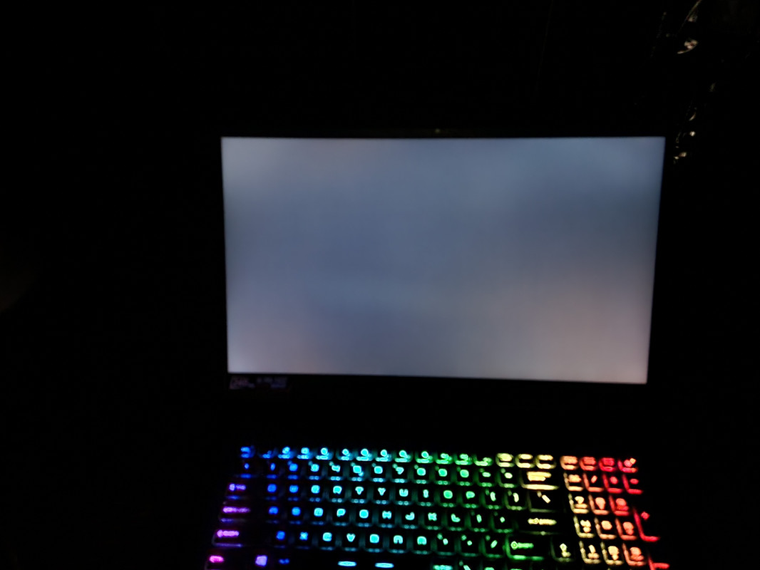

Wszystkie matryce w legionach tak wyglądają ?
Powinienem reklamować ?
Edytowane przez chrubson
Zastaw ta jeszcze nie jest taka zła. Na tyle co widziałem matryc w legionach ta jest nawet bardzo dobra.
To nie jest podstawa do składania reklamacji. Możesz najwyżej oddać laptop w ramach zwrotu 14-dniowego.
Ale to nie ma sensu, trafiłeś niezły egzemplarz. U mnie na Legionie 7 na zdjęciu wygląda to dużo gorzej, ale w praktyce to jeśli nie korzysta się z lapka w totalnej ciemni i nie ogląda tylko ciemnych scen, to tego praktycznie nie widać. Nie ma co panikować - chcesz idealnego podświetlenia to kup laptopa z ekranem OLED.

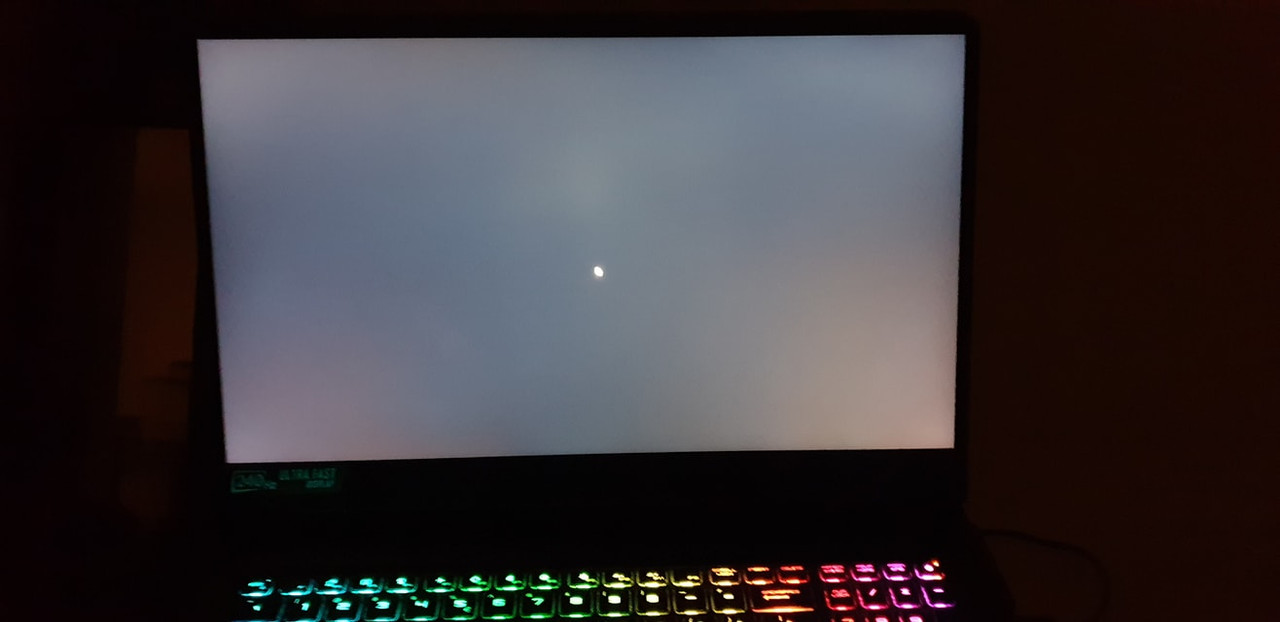

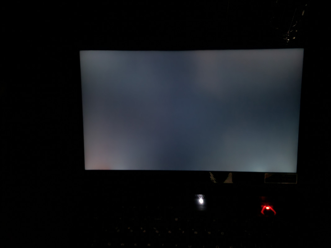

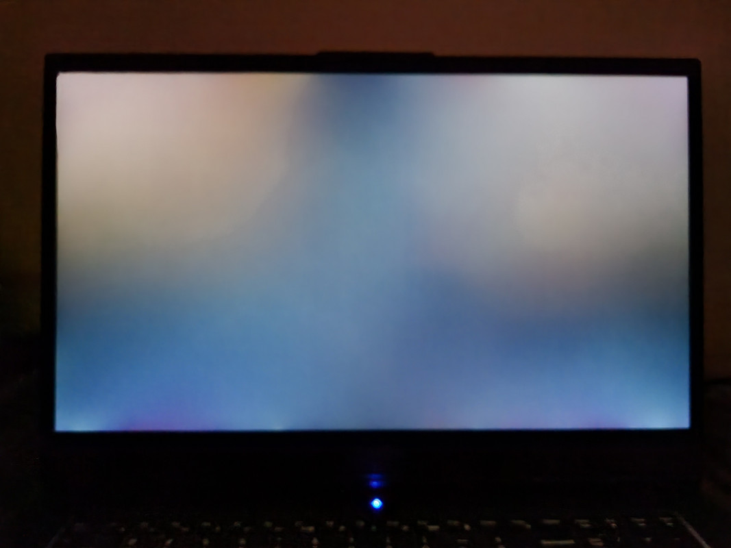

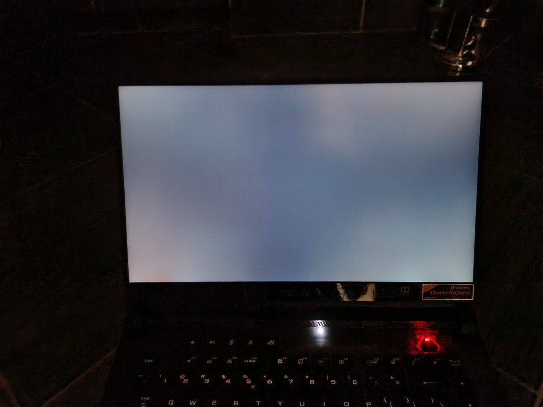

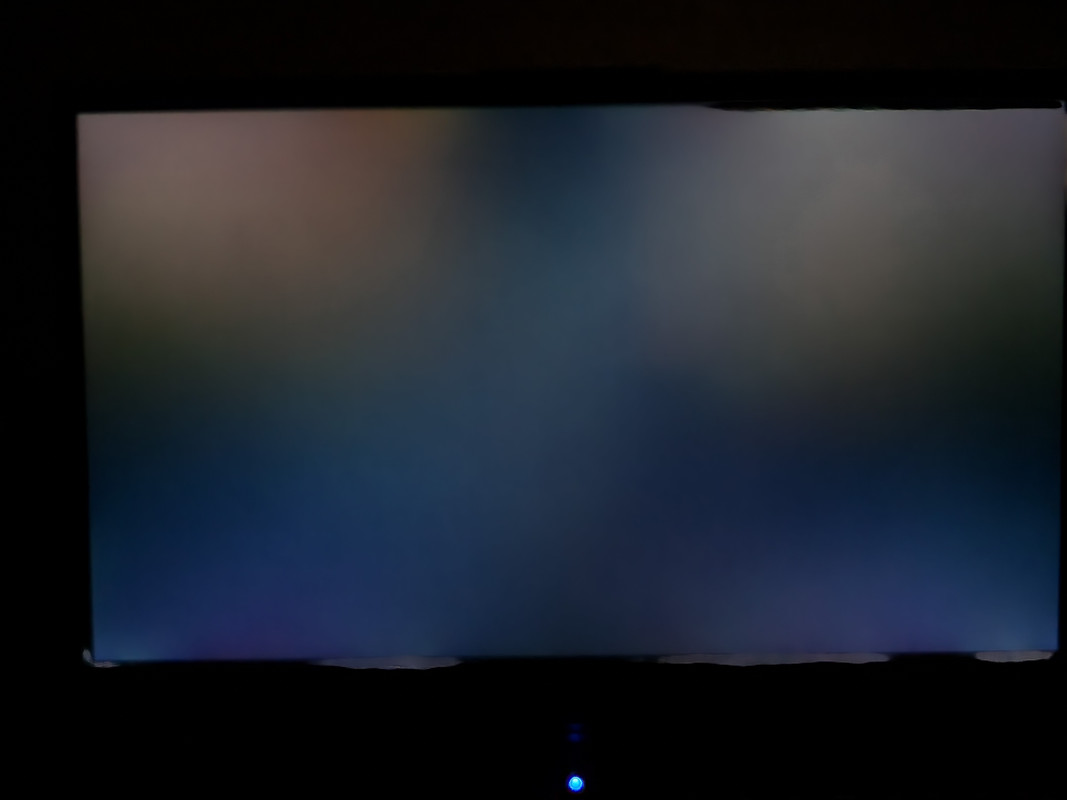

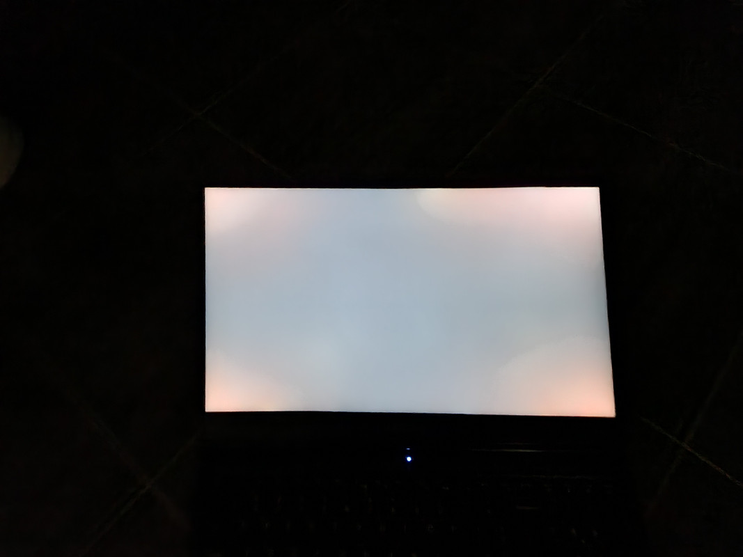

7 godzin temu, Razzim napisał:
W msi to lepiej wygląda?
Dla przykładu fotki jaki mi się zachowały.
Legion 5-15:
Legion 5-17
asus scar 15
Msi
To jest normalne, nawet dostało swoją nazwę IPS GLOW. W każdej sztuce to występuje, w jednej bardziej, w drugiej mniej.
Matryce Ips zawsze miały Back Light Bleeding jedne mniejsze drugie większe to jest loteria na jakie się trafi , w niczym to nie przeszkadza bo i tak tego nie widać w normalnym użytkowaniu czy w grach.

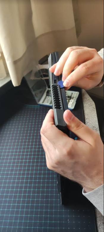

jak ci się go rozkładało? Udało się nic nie połamać?
Te lapki bardzo łatwo się otwiera i ciężko coś tam połamać moim zdaniem. Wystarczy dobrze podważyć klapę.
One są banalne. Otwierak do plastiku w kształcie kostki od gitary i nic nie połamiesz. Rozbierałem już z 5 sztuk i w żadnej nic się nie połamało. W pro jedynie trzeba uważać, żeby nie cudować i odginać rogów, bo zatrzaski i cała ramka klapy jest wylewka na blachę i przy mocnym odgięciu można oderwać, a jak róg za bardzo odegniemy odkształca się blacha i po zdjęciu klapy widać, że już jest przekoszona.

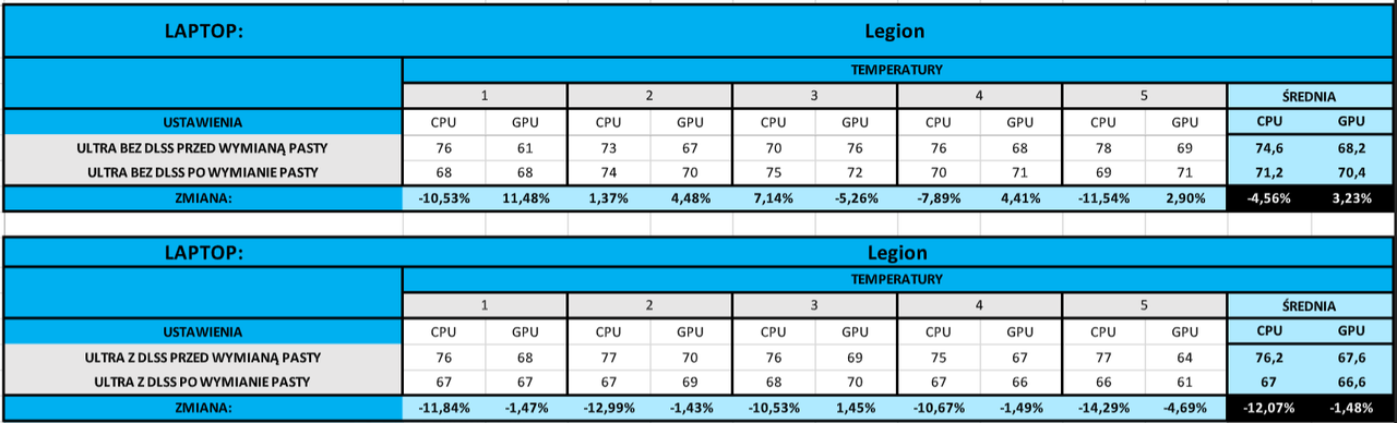

Pan Seba fachowiec! Ciągle biję się z myślami, czy sprawdzać co leży w moim - MFG date 18/09/21, procek jak go docisnę w grach dobija do 100*, ale nie throttluje jakoś mocno, gdyby nie hwinfo, to bym nawet nie zauważył.
Zależy co fabryka narobiła. Po wymianie honeya na honeya w tym laku, który pokazywałem:
GPU raczej błędy pomiarowe, ale cpu już niekoniecznie.
Cyberpunk 1080p - średnia temp z hw info po każdym loopie w teście. Starałem się resetować naliczanie wskazań zaraz po rozpoczęciu benchmark i zapisywanie po zakończeniu.

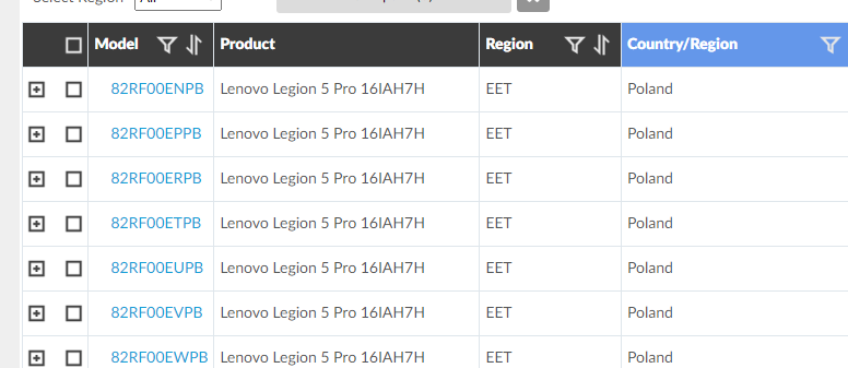

Laptop pochodzi z Holandii. W kodzie ma MH, czyli masz tylko rok gwarancji ze względu, że jest sprowadzany, a gwarancja leci od pierwszego uruchomienia więc jeśli był uruchamiany i wisi na allegro jakiś czas może się okazać, że tej gwarancji już jest troche w plecy.
Z PL dystrybucjami każdy legion ma końcówkę PB
