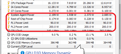

@bbodexale tu nie ma nic dziwnego. Profil performance nie ogranicza tdp cpu, ani gpu... inne już tak, dlatego taka różnica w temp.
Sprawdź sobie w hwinfo ile masz wat na PL1 podczas zmiany profili.

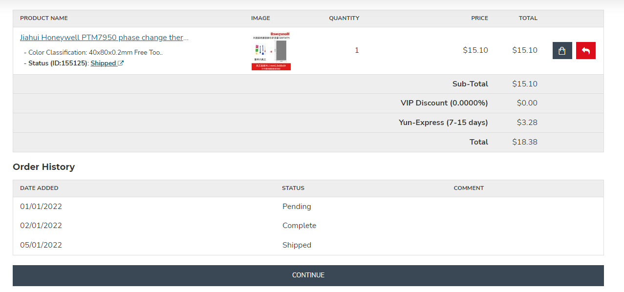

Tutaj można zamówić do pl. W zasadzie nie jest tak drogo ~80zł za 40x80 to jakieś 4-6 laptopów. Sprawdzone źródło:
Niektórzy zamawiają fedexem jak chcesz mieć na już. Ja wybrałem opcję Yun-Express i kiedyś tam sobie dojdzie.
https://www.ebuy7.com/item/657895537057

Dzięki, już zamówione. ?
