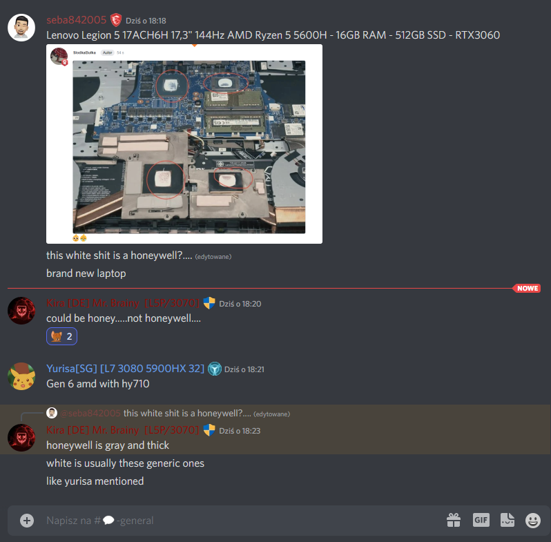

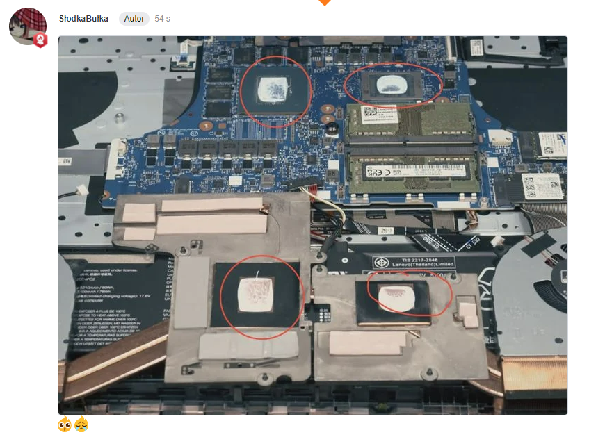

50 minut temu, seba84_2005 napisał: Po co? Masz fabrycznie Honeywella ptm7950. Tego się nie rusza jak nie chcesz sobie tylko pogorszyć i masz obecnie temp w normie.
Serio ten zaschnięty babol to Honeywella ptm7950? Oglądnij wideo od 1:50

6 minut temu, seba84_2005 napisał:
Tak zgadza się, bo gamoń na filmie nie wie co to jest PTM... najpierw niech się dedukuje, dopiero później nagrywa filmiki... poza tym poczytaj komentarze pod filmem. Tam mu wyjaśnili wszytko.

Te same powycinane płatki widać na filmie jak gość ściągał chłodzenie poza obszarem rdzeni

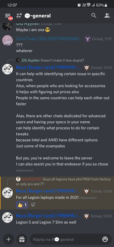

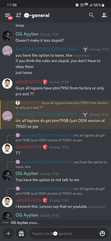

ostatnio na mieście widziałem sklep Honeywella, ciekawe czy mieliby tą pastę :E  @seba84_2005 zwykły Legion 5 nie ma Honeya, co nie?
Tego do końca nie widomo. Na grupie Lenovo discord twierdzą, że od listopada 2021 miały mieć wszystkie legiony. Pro i 7 miały od samego początku. Jedyna opcja żeby to stwierdzić trzeba ściągać chłodzenie. Kogo nie zapytasz to inne zdanie
Edytowane przez seba84_2005
Legion 5 nie ma niestety, ma jakieś tanie G które od razu po zakupie najlepiej jest wymienić na coś sensownego. Najpierw przy zakupie po otworzeniu było jakieś wyschnięte białe G, po wymienie GPU dali to samo. Po wymianie na TG tempy znacznie w dół.

Gość na peperze ściągnął chłodzenie:
