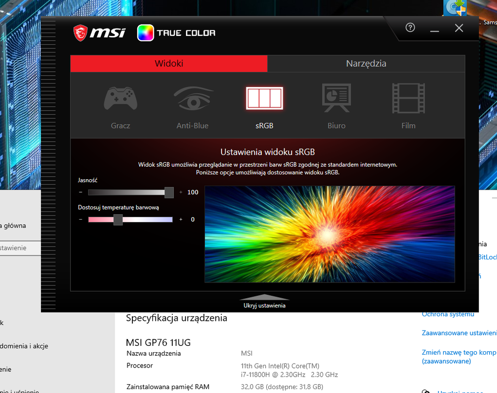

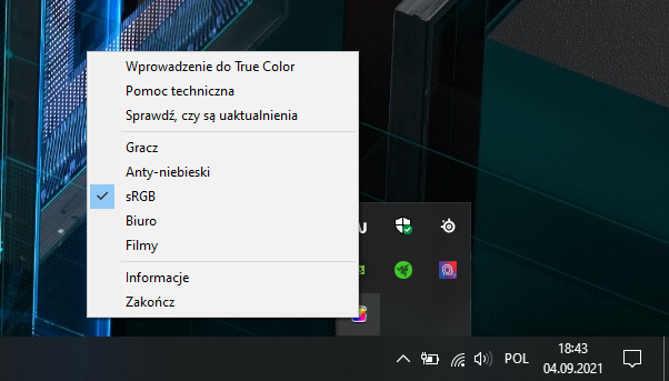

Jakby ktoś chciał MSI True Color najnowsze działające na na GP76 poza MSI Center.
https://download.msi.com/uti_exe/nb/Install TrueColor20210730binexe_4.4.8.0_0xd5ae0c3c.zip
Super że to znalazłeś. A już chciałem pożyczać kalibrator. Co ciekawe w tym MSI True Color są pliki dla matrycy GP76/QHD (jak sprawdziłem na dysku) oraz doszły tryby Adobe RGB i Display P3.

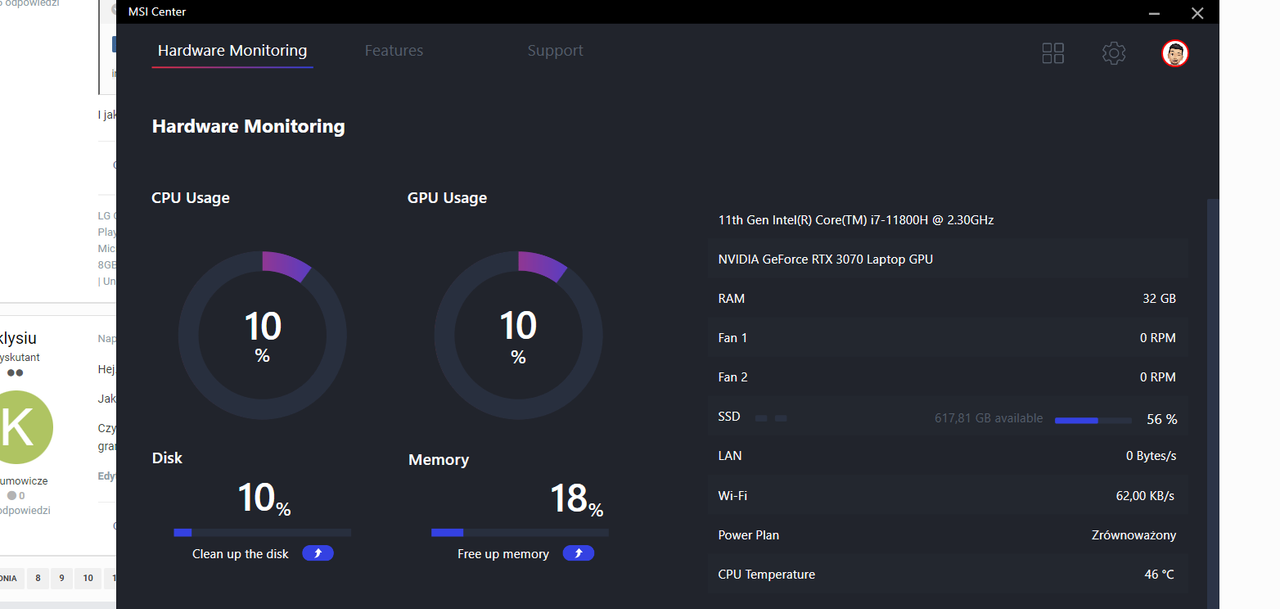

Jak dla mnie gotowe tryby w zupełności wystarczają, ale jest możliwość ustawienia ręcznie. W idlu jeśli już co jakiś czas włącza się tylko wentylator CPU i sam się wyłączy jak na screenie w dowolnym trybie (nawet w extreme peformance). Tryb Silent tylko daje możliwość obciążania laptopa przy zachowaniu względnej ciszy. Cały czas pasywnie nie ma możliwości działania (żaden laptop gamingowy nie ma takiej funkcji w obecnych czasach).

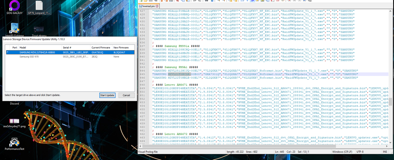

W dniu 3.09.2021 o 18:22, seba84_2005 napisał:
Chciałbym aby inni tez potwierdzili to co u mnie się dzieje. Im więcej dowodów tym MSI może coś ruszy i wyda aktualizację, albo niech dyski wymienia. Na MSI eng forum też o tym napisałem. Lenovo i Dell wydali updej firmware do tych dysków. Niestety są oemowe i nie pasuje do naszych. Lenovo ma końcówkę 00BL7.
Śmieszne gen 3.0 ma większy zapis:
A nie da się przerobić tego FirmWare pod MSI? Przecież to te same dyski NVME.
Nie chcę mi się wymieniać dysku na SAMSUNG 980PRO tylko po to żeby zrobić Update softu
@azganda się przerobić soft lenovo, co uczyniłem, ale boję się nacisnąć updejt, bo cholera wie co się stanie. Poczekam na Niemiaszków z Germany forum może ktoś się odważy jako pierwszy ? (nie wiem czy to w ogóle ma sens... firmware jest ze stycznia dla dysków lenovo). MSI odpisało i na razie chcą logi systemu. Sprawdź sobie prędkość zapisu na dysku po skopiowaniu dużych plików (u siebie zauważyłem to po skopiowaniu pliku 50gb) z folderu do folderu i tak kilka razy. Jak będzie spadek to masz to samo.

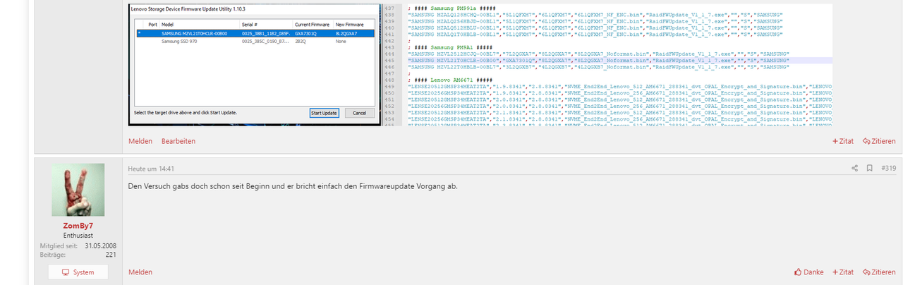

4 minuty temu, seba84_2005 napisał:
@azganda się przerobić soft lenovo, co uczyniłem, ale boję się nacisnąć updejt, bo cholera wie co się stanie. Poczekam na Niemiaszków z Germany forum może ktoś się odważy jako pierwszy ? MSI odpisało i na razie chcą logi systemu.
O.K dzięki za szybką odp. ?
Trzymaj rękę na pulsie i informuj nas o wszystkim na bieżąco ?
2 minuty temu, seba84_2005 napisał:
Niemcy stestowali i przerywa po prostu aktualizację:
Może uda się komuś to zmodować a najlepiej to niech MSI ruszy 4 litery
