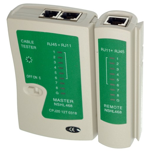

Istnieje również szansa że kabel jest uwalony. Na początek należy sprawdzić poprawność podłączenia skrętki (bo to są 4 pary czyli aż 8 połączeń które muszą być sprawne). Można to sprawdzić chociażbym tanim testerem, który pokaże ciągłość połączenia. Jeśli wykaże problemy, a zakończenia kabli są wykonane poprawnie, pozostaje jedynie wymiana/dołożenie nowej sprawnej skrętki. Można poszukać w okolicy firmy zajmującej się instalacjami teleinformatycznymi, alarmowymi czy od monitoringu. Firma taka może mieć na wyposażeniu sprzęt który pozwoli na oszacowanie miejsca przerwania przewodu. Może by nawet pomogła w naprawie uszkodzonej skrętki.

Dzięki za odpowiedzi. Tak właśnie pomyślałem i zamówiłem tester. Sprawdzę też kablem z innego gniazdka tylko potrzebuję z 20 metrów kabla :)

No to kanał. Router sprawdzony i jest Ok. Kupiłem zestaw do zarabiania RJ45 i tester. Kabel wychodzący ze ściany ma działające tylko dwie żyły: 2 i 6.
