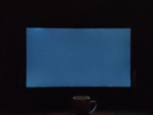

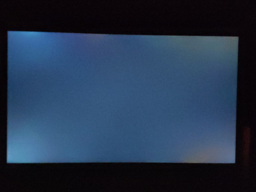

Mała aktualizacja o 27GP850
Po kilku dniach testowania muszę powiedz ze motor jest dobry ale nie pozbawiony wad. Nadal przyzwyczajam się do IPS Glow ale muszę powiedzieć ze zaczynam je tolerować. Doświadczam go tylko głównie na ekranach ładowania gdy tło jest czarne albo bardzo ciemne. W normalnym użytkowaniu zwłaszcza w jasnym pomieszczeniu do zaakceptowania.  Oczywiście wiadomo ze to nie jest monitor do grania w gry gdzie dominuje ciemny czarny ekran.(zwłaszcza w ciemnym pomieszczeniu)
Nie wiem czy to normalne w IPSe ale glow z lewej strony jest niebieskawy z prawej strony łapie bardziej ciepłe kolory
Jeśli chodzi o podświetlenie to ekran w miarę podświetlony równomiernie. Brak cloudingu, Praw strona idealnie, lewa troszkę gorzej. Lewy bok monitora ciut jaśniejszy z temperatura barwową bardziej w stronę zimnej. Bardziej widoczne na jasnym jednolitym tle, zwłaszcza białym. Prawa strona ucieka bardziej w stronę żółtego. Zupełnie nie widoczne w grach czy filmach. Ele w oknie przeglądarki czy np w Excelu już trochę widać
Lewy dolny i górny róg ciut jaśniejszy. W górnym  lewym rogu coś co wygląda jak blb ale zanika jak patrzeć no ten róg na wprost wiec zachowuje się jak glow. Dociśniecie ekrany w tym miejscu redukuje ten prześwit czasowo wiec to raczej blb
Załączam kilka zdjęć.
Starałem się oddać jak najbardziej rzeczywistość ale zdjęcia i tak są prześwietlone co widać na na mapce w grze. I na pozostałych czerń jest bardziej czarna a nie szara
Jedno z RDR2 zaznaczyłem jaśniejszy narożnik i blb. Pokój ciemny z małą lampka ok 2,5 od monitora dającą poświatę. Mimo ze na zdjęciu jest  glow w każdym narożniku to na żywo widać tylko prześwit z lewego górnego rogu i delikatnie glow z lewego dolnego
oraz dwa zdjęcia czarnego tła jedno z ~130cm i dolne z 60-70cm. Jasność monitora 18. Pokój ciemny bez dodatkowego oświetlenia. Jak widać lewa strona jest bardziej niebieskawa
Jak ocieniacie tą sztukę. Jest opcja zamówić kolejna i ewentualnie jak będzie lepsza to oddam obecnie posiadaną? czy nie warto
EDIT: Podobno lewy dolny róg to standardowy problem z podświetleniem w monitorach LG. Podobnie jest w serii GL i GN. Sam widziałem 4 monitory 2xGL i 1 GN i 1xGP wystawione w sklepach stacjonarnych  wszystkie miały jaśniejszy LD róg i przynajmniej 3 z nich więcej BLB  na krawędziach niż mój
Trochę martwi mnie tylko prześwit w Lewym górnym rogu
