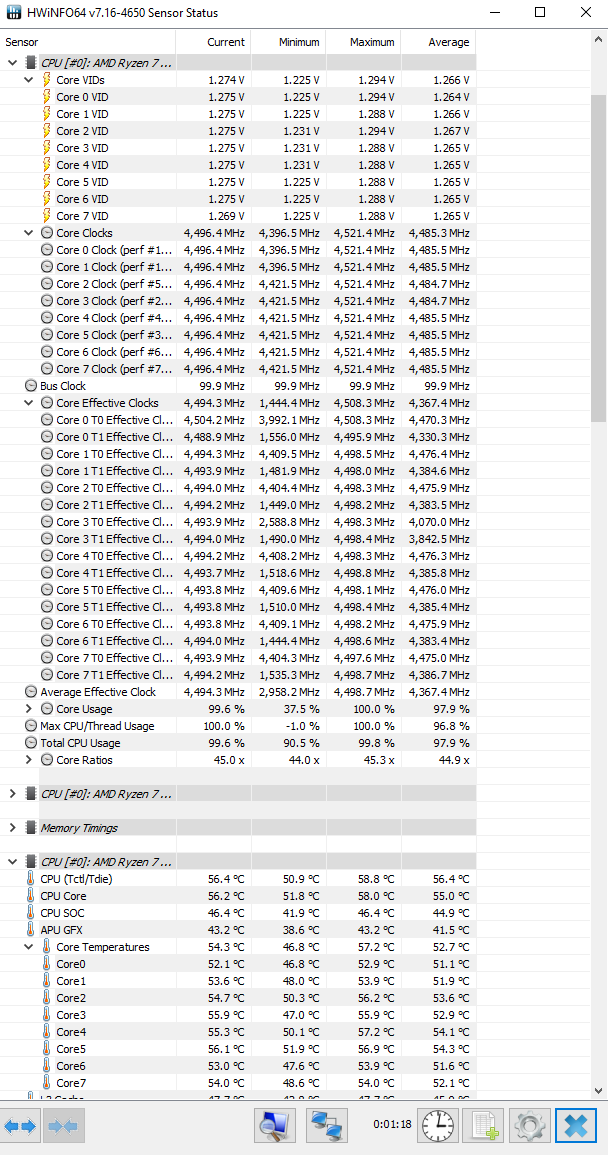

Wszedłem w posiadanie 5700G i chciałbym go lekko podkręcić. Procesor nie do gier a do obliczeń programowych MES jedno jak i wielowątkowych.
Proszę o inf. jak najlepiej wykorzystać funkcję PBO i Curve Optimizer.
Na ten moment: włączona funkacja PBO i Curve Optimizer ustawione na Negative. Na siedmiu rdzeniach ustawione 20 a na jednym 15 przesunięcia.
Uzyskuję takie wyniki.
https://images91.fotosik.pl/565/e6729eb570675430gen.png
Płyta: msi mortar b550
Da się jeszcze coś z tym zrobić? Pytam ponieważ wykorzystując program AMD-Ryzen-Master i ustawiając w nim funkcję OC na PBO procesor dostaje większe napięcie podstawowe na poziomie 1.37 przez co osiąga taktowanie 4,55Ghz. Przy moich ustawieniach w BIOS na pięcie nie chce się podnieść powyżej 1.3. Gdzieś się to odblokowuje w BIOS?

Na razie ustawiłem PBO w BIOS na AUTO. wynik to 4,4Ghz w Multi i 4,65 w Single Core. Temp. w Cinebanch max 75 stopni w multi.

Po testach z funkcją PBO
1. Ustawione Vcore = 1,45V funkcja AUTO,
PBO ustawione na AUTO. W CBR23 po 10min teście wszystkie rdzenie 4,35-4,4.
Z HWiNfo - Core VID 1,23V, Temp rdzenia 76C, Pobór prądu 86W
W CBR23 po 10min teście wielowątkowym wszystkie rdzenie 4,35-4,4.
W CBR23 po 10min teście jednowątkowym 4,7-4.8.
Z HWiNfo - Core VID 1,44V, Temp rdzenia 59C, Pobór prądu 25W
Czy napięcie 1,45V ustawione przez Automatycznie przez płytę jest prawidłowe????
2. Ustawione ręcznie Vcore = 1,30V
W CBR23 po 10min teście wielowątkowym przy pierwszej iteracji 4,4 następne iteracje spadają do 3,8Ghz. Brak stabilizacji jak w przypadku 1.
Z HWiNfo - Core VID 1,3V, Temp rdzenia 76C, Pobór prądu 88W - Napięcie rdzeni wyższe niż w przypadku 1.
W CBR23 po 10min teście jednowątkowym 4,6.
Z HWiNfo - Core VID 1,3V, Temp rdzenia 51C, Pobór prądu 18W
Przy próbie ustawienia na płycie ręcznie Vcore 1.30V funkcje PBO przestają działać. Przy testach wielowątkowych jak i jednowątkowych w HwInfo jest cały czas napięcie 1.30V.
Jakie masz chłodzenie, bo nie doczytałem? Napięcie na auto. Limity mocy ustawiasz na max, bawisz się tylko Curve Optimizer. U mnie wszystkie na -20 i stabilny jak skała. Jeden czy dwa rdzenie udało mi się ustawić na -30 ale to wiele dni stracisz aby trafić na ten najlepszym. Generalnie u mnie wszystkie rdzenie stabilne podczas renderowania na sztywno 4600Mhz. Turbo na jednym skacze do 4800MHz. To jest max co możesz uzyskać. Dla mnie najważniejsza jest szybkość jednego rdzenia bo nie renderuję. Jak wiele godzin dziennie symuljesz MES to skoncentruj się na maksymalnym zegarze wszystkich rdzeni. Do CAD to wiadomo jeden szybki rdzeń i tu Intele 12 pozamiatały. Aha takie zabawy to tylko na wodnym chłodzeniu. U mnie max temperatury to 70" podczas renderowania.
Chłodzenie powietrzne Enermax ets-f40
Napięcie na Auto. Limity mocy też na Auto (czyli założone przez procesor). I tak zostawiłem czyli mam 4650Mhz na jednym rdzeniu (temp do 62C ) i 4400Mhz na wszystkich (temp do 76C). Przy ustawieniu bez limitów mocy rzeczywiście jest 4,85Ghz i do 4,6Ghz. Ale temperatury mi odlatują. Tak jak napisałeś konieczne wodne chłodzenie.
