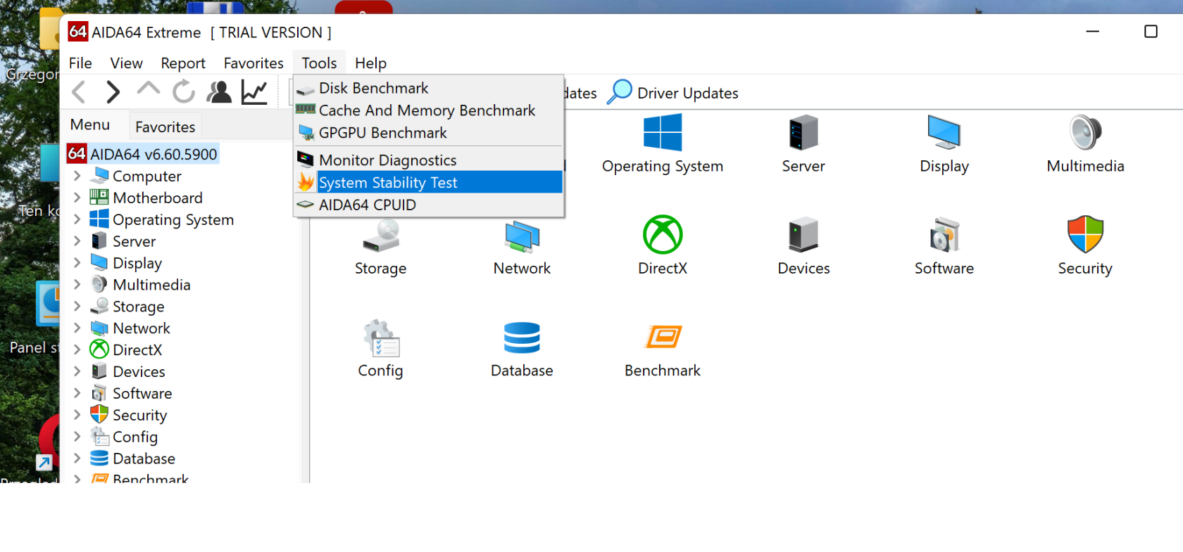

Tak wstępną stabilność możesz testować przy pomocy AIDA64 z góry wybierając Tools > System Stability Test
