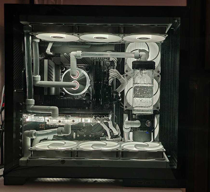

bofff
O11 EVO

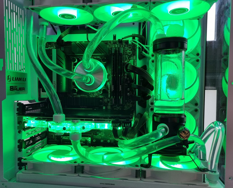

pierwsze próby
poprawki:
cofnięta boczna chłodnica
złączki kątowe
Edytowane przez bofff

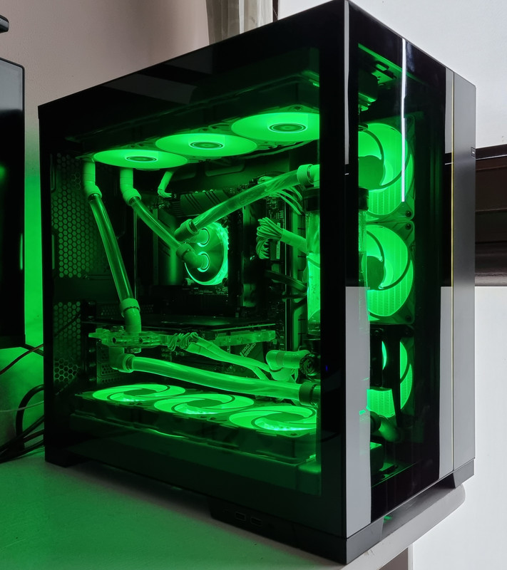

udało mi się chłodnicę i wentyle wystawić na drugą stronę
jest ciasno, ale dzięki temu, że między ścianką a chłodnicą zostało bardzo mało miejsca - wentyle skuteczniej wciągają powietrze z zewnątrz, lepiej chłodzą
pompa zamocowana na na bocznych wentylach- krótsze węże, więcej miejsca w środku
  • Like 3
staram się prostować rurki, ale jeszcze trochę

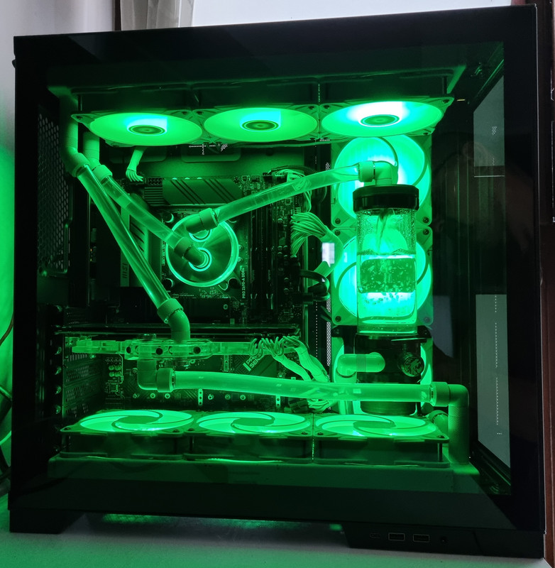

w nowym EVO
20220702-072228.jpg%2020220702-072228.jpg%20

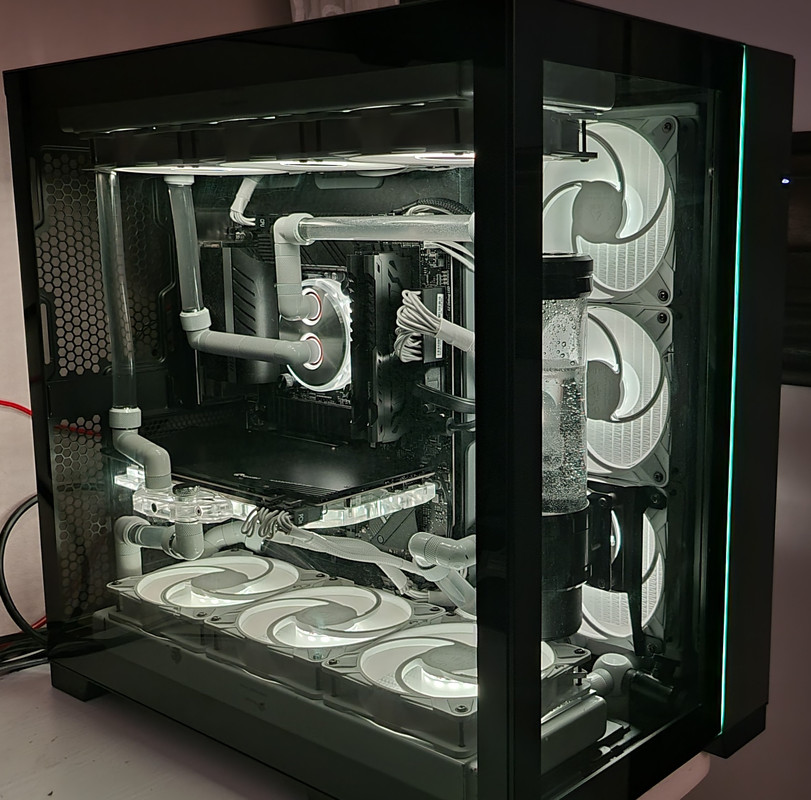

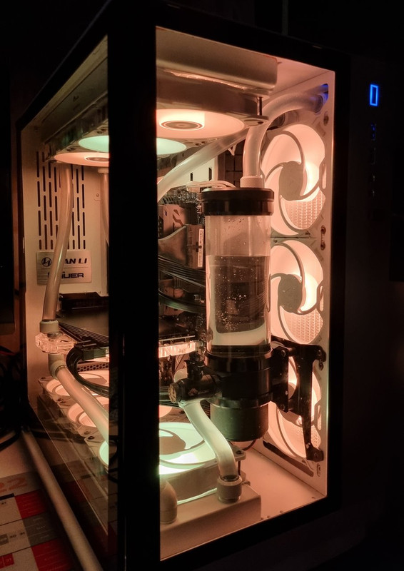

Luźny pomysł; dolna chłodnica obrócona o 180 stopni? Otwory na złączki żeby były koło śledzi.
Btw. Ten płyn ci nie chlupie w tym rezerwuarze?
Edytowane przez Ocho
tak miało być,  ale połączenie dolnej i bocznej chłodnicy, z tyłu, przy płycie wymagało sporo złączek i idealnego ułożenia żeby nie zawadzało za mocno o dolne złącza na płycie
dokupię kilka 90° i będzie następna przebudowa
płyn skubany cieknie po ściance mimo wypionowanego dokładnie rezerwuaru
padło mi niestety Quadro, i na razie pompa działa pod temp CPU i czasem lubi sobie przyspieszyć (latem) ;)
jako, że lepsze wrogiem  dobrego będę dalej dłubał (skończy się pewnie na HT i distro, ale to już musiałbym mieć wizję)

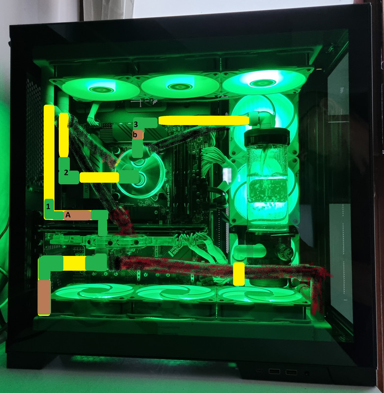

a na razie te ukośne rurki mnie nie przekonują, więc rozplanowałem sobie na  nowo, wszystko jest  jasne poza:
1 estetyką wyprowadzenia z procesora. czy nie za bardzo przekombinowane? 90°, przedłużka 20mm (b), 90°?
2. tu to już rzeźba, 90° musiałoby wisieć luzem (2)..  ktoś może tak próbował i wyszło tak źle, że ma traumę do dzisiaj? czy nie ma co kombinować i zamawiać następną 40mm?

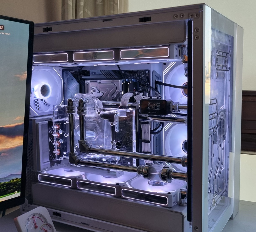

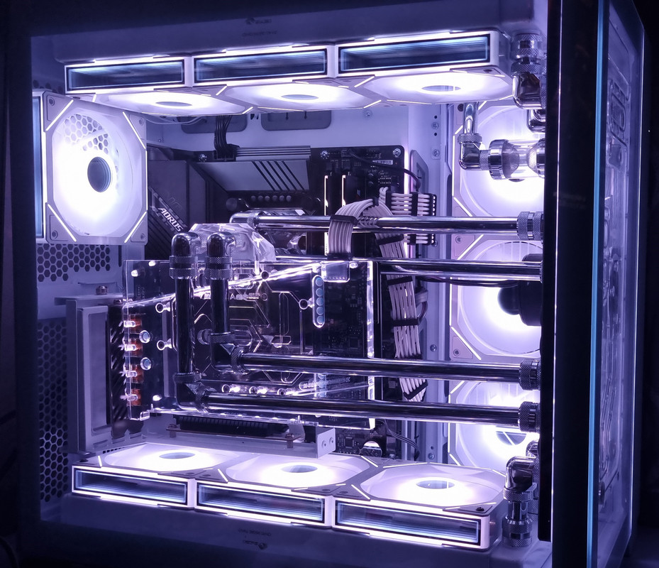

dla fanów kątów prostych
podrabiane akrylowe
kąty proste sa fajne na twardych rurkach, to co zaprezentowałeś to rozumiem karykatura :P
  • Like 2

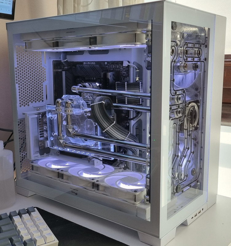

w białej budce, czekając aż ceny distro znormalnieją, ew. mi się znudzi czekanie
gdzie to distro chcesz dac?
i jakie?
na front ekwb quantum reflection, już jedzie

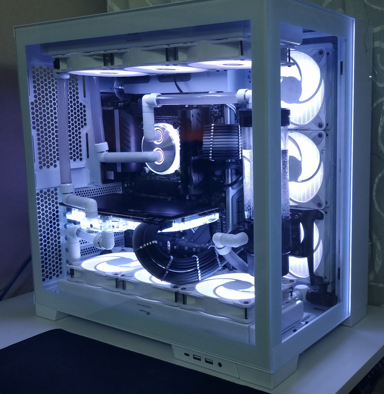

W końcu projekt dojrzał. W pierwszym chaos, później już jakąś koncepcja, a na końcu rzeczywiście już przemyślany projekt 👍
dzięki! no i krzywa uczenia się warta całej zabawy, ten już robiłem na dużym spokoju
jeszcze będą mikro poprawki, pewnie upgrade karty, korcą mnie shitowe unifany, ale to już na później
no i postaram się zrobić jakieś normalne zdjęcia
Pochwal sie co tam siedzi i jakie tempy masz na podzespolach i delte plynu :)
nic fancy
13600k/3080TUF/4400 viper cl19
3x360 chłodnice więc i nie ma jak się spocić, przed było 1l płynu, teraz 1,3l
a teraz jak jeszcze miedź ładnie oddaje temperaturę (rurki i blok CPU) to max delta spadła
póki co zdecydowany overkill, ale jak wstawię 6090xt/3090 może się coś podzieje
btw tu na zdjęciach  nie widać, ale jest blink-blink efekt, efekt wizualny chromu świetnie oddają to zdjęcia Niklota

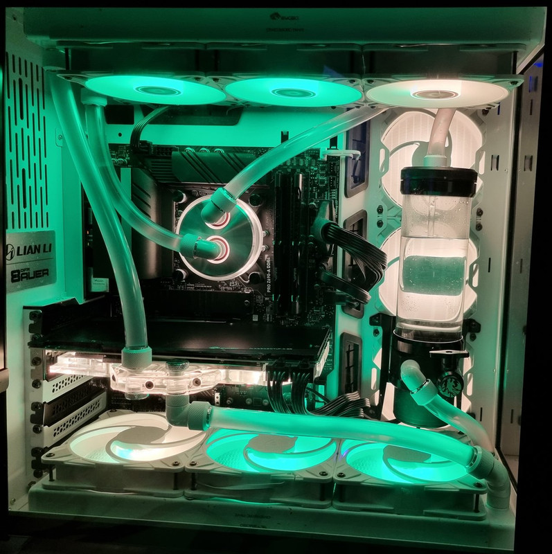

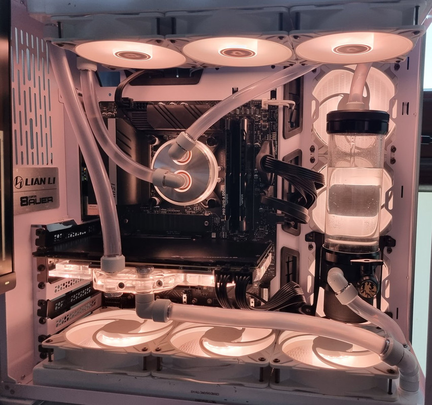

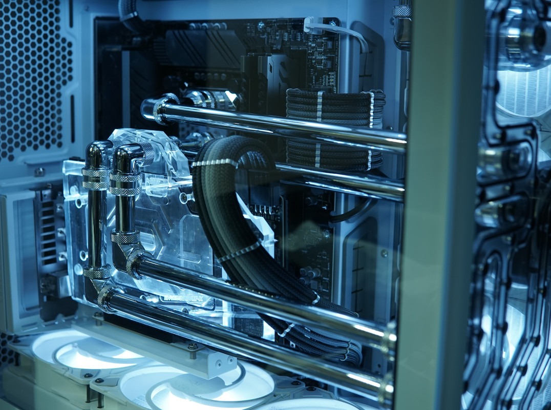

dla kronikarskiego obowiązku
one wszystkie wyciagaja powietrze?
a gdzie intake?
Stawiam, że część wentylatorów to reverse.
dokładnie tak
fłow góra-dół, boczny IN, lekko podkręcony tylny równoważy ciśnienie
