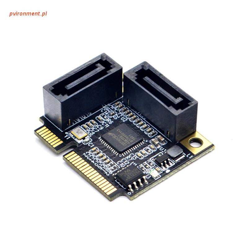

Witam, właśnie zaczynam przygodę z OMV, zainstalowany na Q1900b-itx z 4gb DDR3
póki co do testów wleciał dysk Hitachi, stary, ale jeszcze sprawny :) i tu pojawia się pytanie.. właściwie dwa, płyta ma tylko dwa wyjścia SATA, myślę nad zakupem czegoś takiego - s-l1600.jpg
i podpięciu do tego dwóch dysków.. tu pytanie Nr1 jakie najlepiej? serwerek będzie odpalony 24h/7/365 - myślałem nad wd red (2tb wystarczy), ale może polecacie coś innego?
i pytanie Nr2 - OMV wspiera programowy RAID? myślałem nad podpięciem pod ten kontroler 2dysków i koniecznie puścić je w RAID1

płyta główna ma tylko 1złącze PCIe x1, jaki inny kontroler polecasz? do tego dwa wejścia SATA, na 1szym jest podpięty SSD z systemem, do drugiego HDD, w tej chwili tego Hitachi zmieniłem na WD Red 3TB, bo leżał w szafce :)
myślałem jeszcze nad innym rozwiązaniem, ten Hitachi podczas oglądania w 4k w zamkniętej obudowie rozgrzewał się do 45C, WD Red max 33C osiąga :) ale to zasługa mniejszych obrotów. Dlatego żeby nie generować ciepła, bo buda zamknięta, a system w całości pasywnie chłodzony, to kupić kontroler i wrzucić na niego dwa dyski 2,5cala 1TB 5400rpm i je w RAID puścić tylko pod zdjęcia, a tego REDa zostawię sobie na filmy.
Co do tego że kontroler nie obsługuje RAID to wiem, dlatego też pytałem czy OMV wspiera programowy RAID ;)
PS2> Kontroler faktycznie nie najlepszy, czytałem już opinie o samym Chipsecie ASM1166 zdarza się że gubi dyski i pomaga tylko reset systemu - a to już odpada, ponoć dużo lepszy jest kontroler na chipsecie JMB582 (PCIe x1 - testowany przez niemiecką redakcję unraid.net) - ale posiada tylko dwa złącza SATA, analogicznie chipset JMB585 to coś co mnie interesuje - 4 porty SATA, ale niestety już złącze PCIe x4. W sumie dwa by wystarczyły, ale wolę mieć dodatkowy zapas :)

Jeżeli chodzi o Twoje obawy co do tego kontrolera, używam miniPCIe sata na ASM1061 (ten sam który jest wbudowany w płytę ASrock 1900-ITX) i nigdy nie zniknął mi dysk

no więc tak :) kontroler zakupiłem dokładnie ten który był w 1szym poście :D no i o dziwo od ponad 4msc żadnych problemów :) w tej chwili do płyty głównej podpięty jest SSD z systemem i WD Red 3TB :)
pod kontroler wleciały dwa dyski 2,5cala WD Blue 1TB w RAID 1 (programowy z OMV) - transfer plików przez WiFi średnio 80mb/s - do przetrzymywania zdjęć i filmów z telefonów
transfer na WD Red średnio 120mb/s
do kontrolera podpięty od 1msc WD Blue 6TB - transfer około 100mb/s
(mówię o kopiowaniu ze stacjonarki na NASa)
