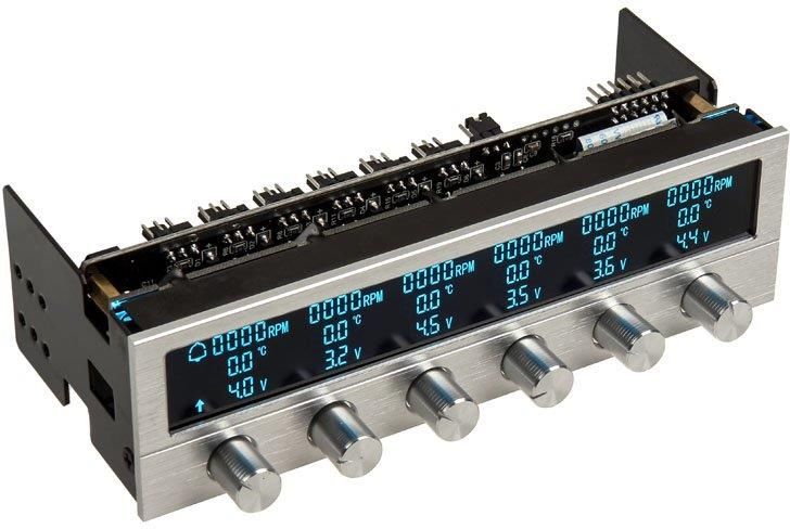

Stare, dobre kontrolery obrotów na obudowach powinny wrócić :] Większość użytkowników nie ogarnia czegoś takiego jak ustawianie krzywych w biosie, a koniec końców czegokolwiek by nie ustawić, to i tak będzie gorzej niż na nawet zwykle nieidealnych trzech prędkościach kontrolera.
W obudowie to ja do tej pory mam ale nie używam od dawna bo steruje argus monitorem (suwakami) :P najlepsze były te do zatok 5,25 pakowałeś taki i obudowa wyglądała trochę jak sprzęt do muzyki xD
i-lamptron-fc5-v3-kontroler-sterowania-w
