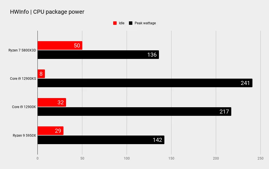

125W na Tomshardware:
135W PCGamer:
Wszyscy na świecie mają babola, tylko @Phoenixsuple ma procesor działający jak należy ?

4 minuty temu, someI napisał:
Doprawdy?
135W PCGamer:
