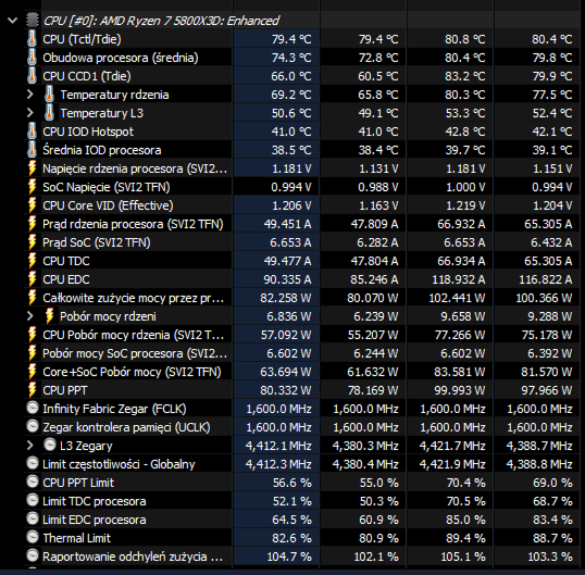

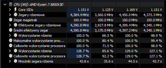

Ja też dziś zrobiłem podmiankę z 5600 na 5800X3D. Cooler to Fortis 5.
Curve Optimizer -30 na wszystkich rdzeniach:
Myślałem, że będzie więcej niż 80 stopni w Cinebenchu. Zerkniecie czy zegary wyglądają w porządku?
Nie masz więcej niż 80C bo CPU zaczyna delikatnie zbijać zegar. Jeśli Miałbyś niższe temperatury to zegar zarówno rdzeni jak i cash L3 trzymałby stałe 4,45GHZ a u Ciebie jest 4,39GHz.
Ale raczej bym się nie przejmował takim minimalnym spadkiem zegara w CB i zostawił tak jak jest. W grach nigdy nie obciążysz tak CPU jak w syntetyku wiec temperatury będą dużo mniejsze a zegary nie będą zbijane i będziesz miał maksymalną wydajność 5800X3D
14699pkt tez jest spoko biorąc pod uwagę ze CPU zbija delikatnie zegar w teście. A jak bardzo zależy ci na tempach poniżej 80C i  powyżej 15000k w CB to poczekaj do zimy i zrób test przy otwartym oknie 😉
Dla porównania u mnie na chłodzeniu z sygnatury mam temperatury na poziomie 77-79C( na chłodnym płynie w pętli ) wynik ~15050-15150pkt w CB ale np jak puszczę kompilację shaderów w Last of Us to po kilku minutach zaczynam dobijać do 80C i CPU zaczyna tak jak u Ciebie minimalnie dławić zegar. W grach chyba nigdy nie widziałem więcej jak okolice 50-60C
