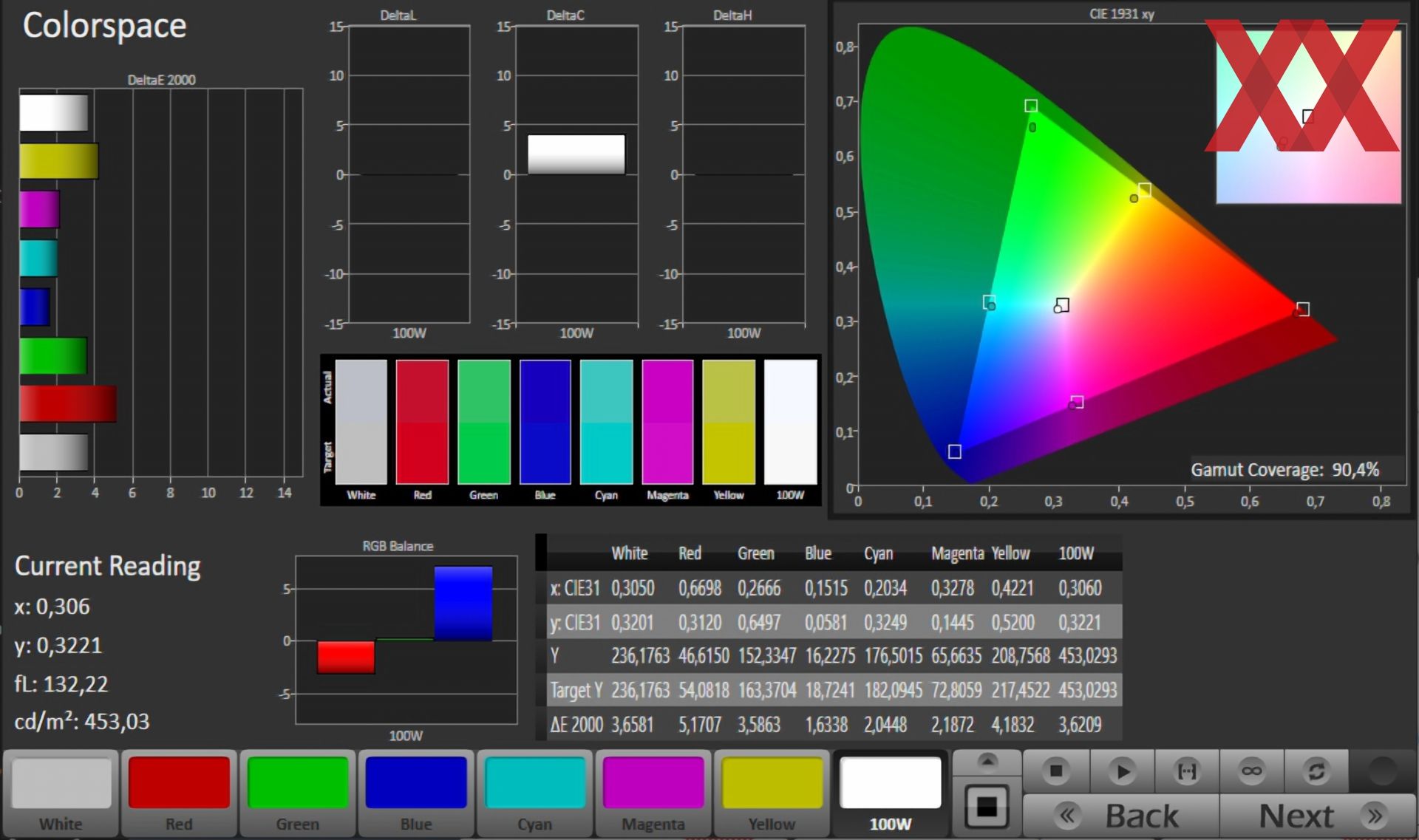

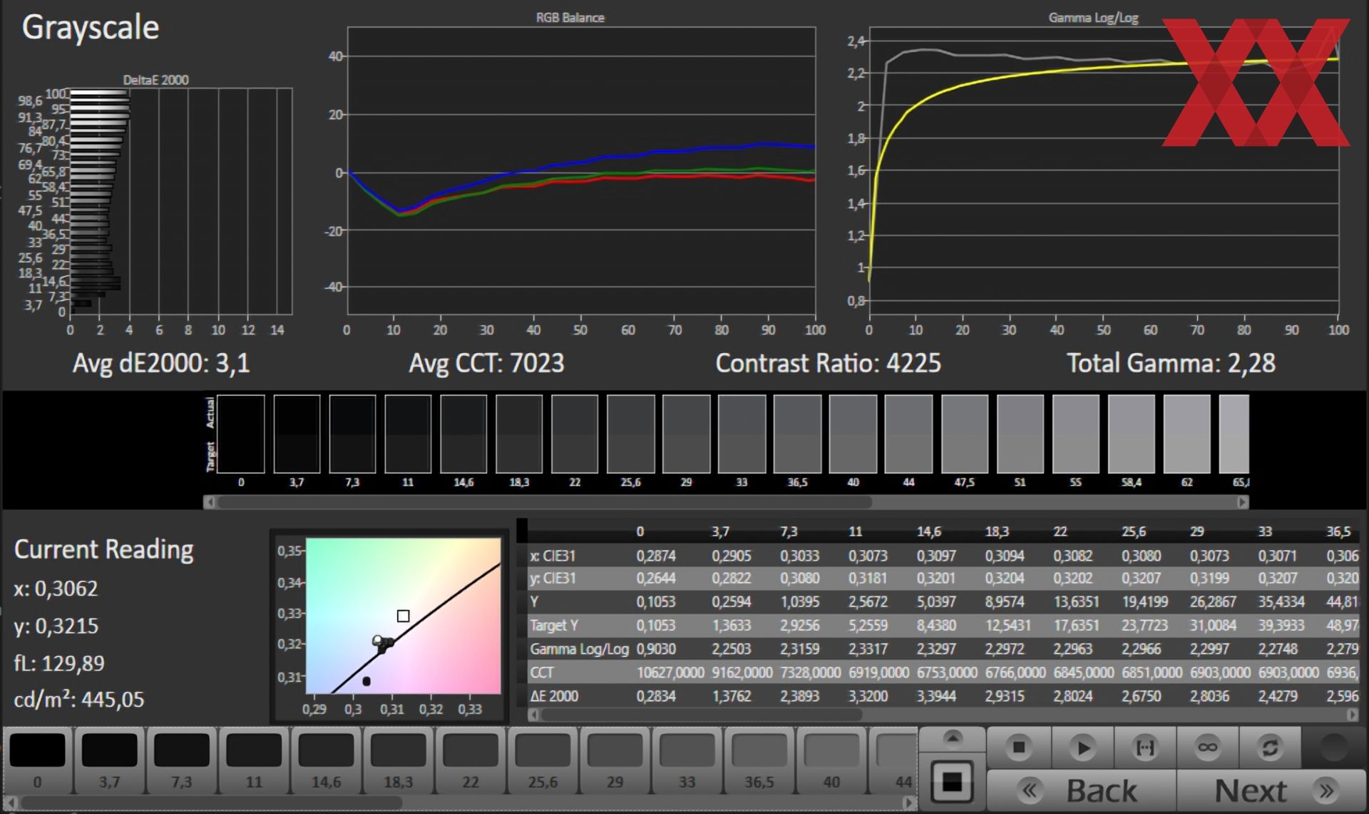

Jest jeszcze opcja AG325QZN
Tutaj panel jest na pewno szybszy od AG275QZN. Wyższy kontrast 4200:1, ale znowu nie wiadomo jak ze smużeniem i overshootem przy niższych częstotliwościach odświeżania.
Medium overdrive
Grayscale
DCI P3
