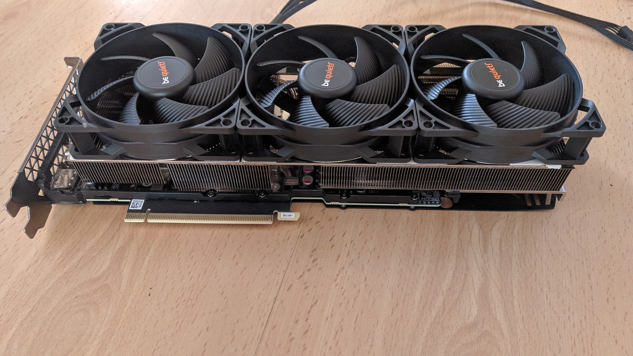

W dniu 29.01.2023 o 10:13, Petik napisał:
Tez myslalem ze lepiej dac 3x92mm
z dwoma 120 gubisz niepotrzebnie ciśnienie bo wentylator wychodzi poza obrys radiatora, tutaj 3070ti z  Noctua NF-A9X14 HS
jd8pxd3nzmo81.jpg?width=4032&format=pjpg
Tak to u mnie wyglądało na zotacu 3080. 3x 92mm pasuje idealnie i robi robotę
to są pure z rozmiaru 92 te są wydajniejsze od silent bo w tych wersjach zatrzymali się na silent wings 2, to są też standardowej grubości bo ja np zalinkowałem 3x noctua slim
Edytowane przez Send1N
