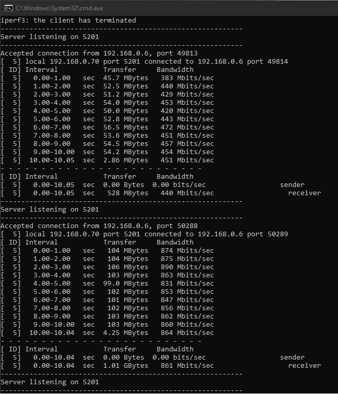

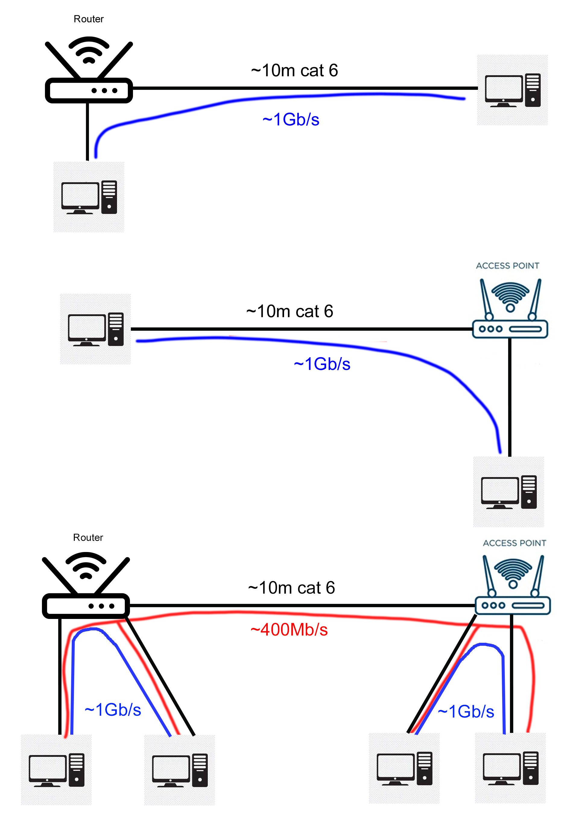

Sprawa wygląda tak że przy połączeniu przez router i AP wyciagam ~400Mb/s pomimo że sama skrętka bez problemu puszcza 2.5G jak testowałem pomiędzy serwerem z kartą 2.5G
Początkowo myślałem że jest problem z skrętką więc dzisiaj wymieniłem kat.5e na kat.6 ale wyniki są dokładnie takie same.
Jako że obraz jest wart tysiąca słów to rozrysowałem wszystkie testy i wyniki oraz screenshot z iperf

Co to są za urządzenia ten Router i Access Point? Jakiej firmy, jaki model, jak są ze sobą połączone i jak skonfigurowane?
@Qwinto TL-WR1043ND V2  i Totolink A3002RU w trybie AP, połączone skrętką tak jak na rysunku powyżej. Router na 192.168.0.1
Czyli problem powstaje jedynie w przypadku połączenia TL-WR1043ND i A3002RU skrętką. Ciężko zdiagnozować co może być przyczyną.
@Qwinto Dokładnie tak, sam nie spotkałem wcześniej takiego problemu i nie wiem co może na to wpływać ani jak to rozwiązać
