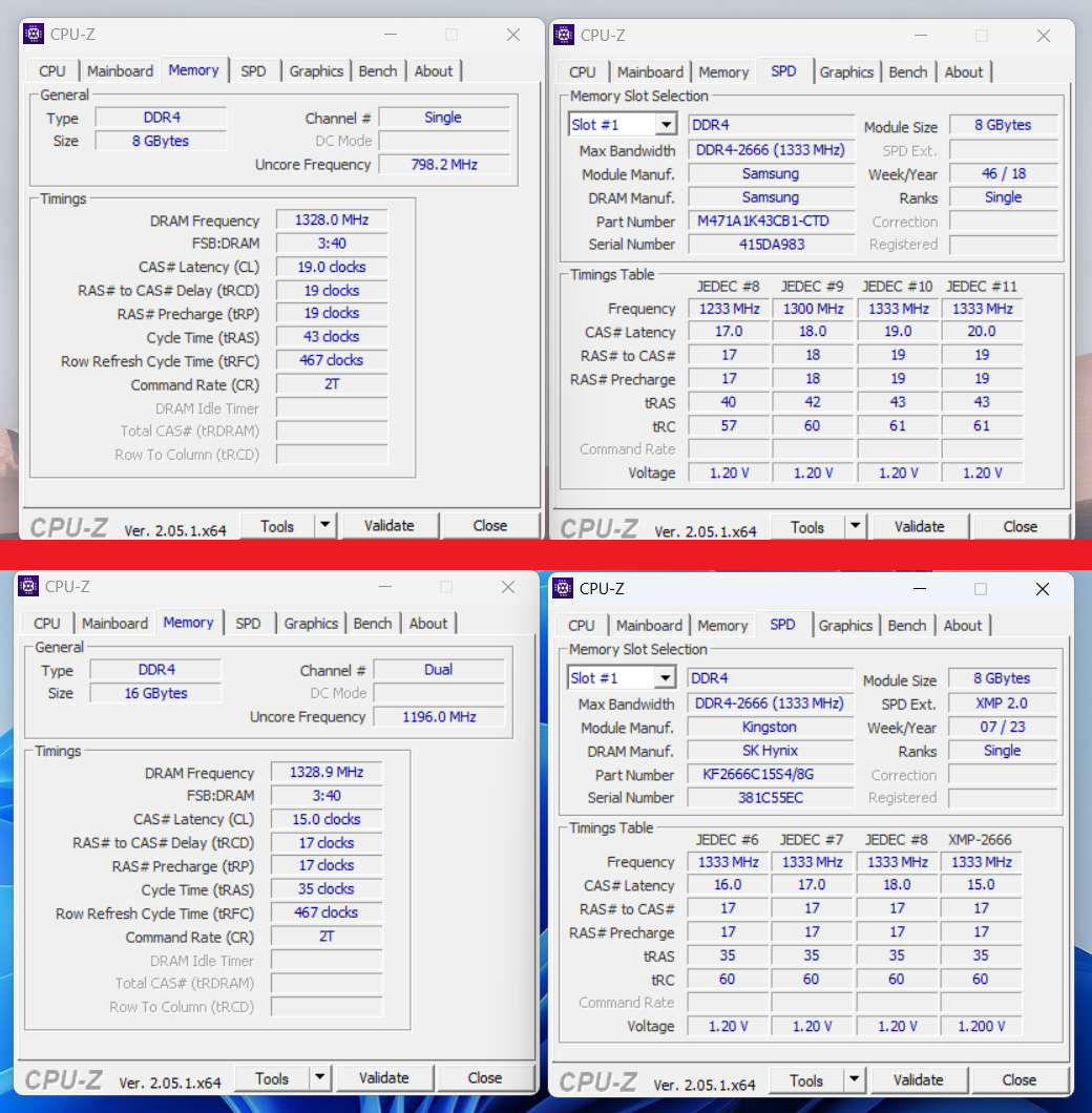

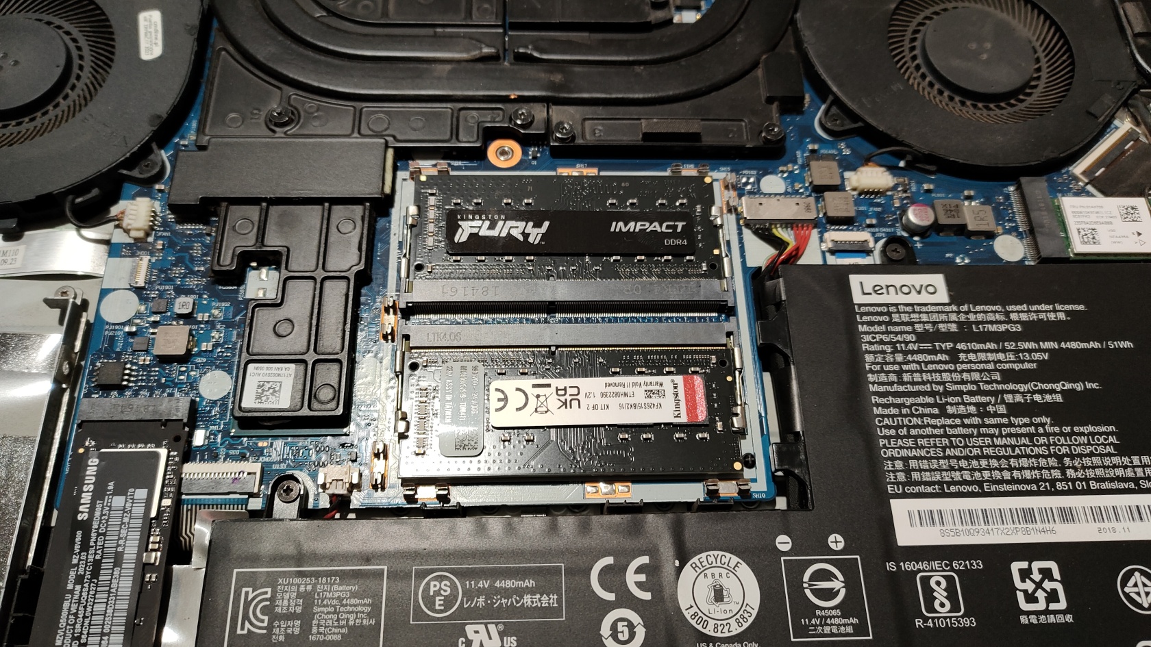

Tydzień temu kładłem je do swojego Y530 razem z SSD Samsung 980 512GB
Oryginał vs nowy
Po zmianie pamięci laptop przyśpieszył z racji wyższych zegarów + niższych timingów + włączył się tryb dual channel. Do tego zwiększona ilość pamięci pozwoli wyłączyć plik stronicowana co zlikwiduje wąskie gardło mielenia na dysku.
To będzie spory kop wydajności.
Ram będzie działał na takiej częstotliwości jaką procesor obsłuży czyli 2400mhz w Y530 mogłeś wsadzić 2666 bo masz 8gen a tutaj jest i7 7gen więc te pamięci i tak zwolnią z tych 2666. Nie mniej jednak niezła opcja bo timingi zostaną ciaśniejsze a cena tych pamięci jest w miarę ok chociaż i tak najwięcej zyska na dualu.

Kurba, sądziłem, że 7Gen obsługuje 2666MHz.  No a plik stronicowania wiadomo, minimum 90% aplikacji go nie wymaga, ale jak się trafi taka co wymaga no to zostanie jak było i zapomnieć o jego istnieniu.
