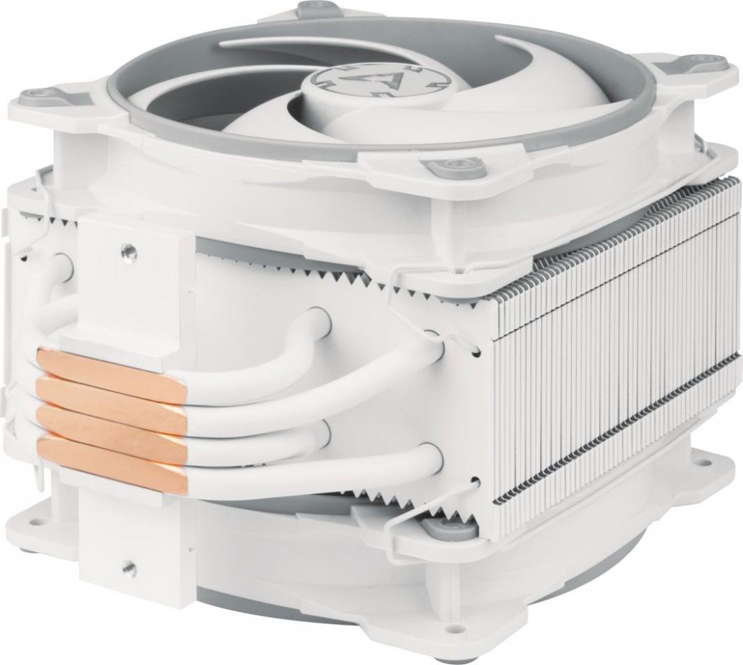

Zastanawiam sie dlaczego tyle osób kupuje Fere kiedy na rynku jest Arctic Freezer 34 eSports Duo :question:
Bo to kompletnie porównywalne chłodzenia, z których Fera Dual jest tańsza i od kochanego Silentium/Endorfy? Do tego te kolorki eSports Duo trochę walą czasami dziesięć lat temu, co na pewno nie trafia w poczucie estetyki sporej części będących na czasie ardżibixów.

Biały czy czarno-szary są jak najbardziej współczesne, ale żółty, czerwony i zielony na kilometr walą czasami sprzed ardżibi, kiedy dla zaoferowanych wyglądem komputera wydawano grafiki czy płyty główne w takich kolorkach i tworzyło się tzw. colour buildy z konkretnym kolorem będącym powtarzającym się na różnych podzespołach motywem przewodnim. Czyli właśnie 10 lat temu. Skoro Tobie Fera 5 wygląda staro, to spoko, każdy ma swoje poczucie estetyki, ale owa była raczej mniej istotnym moim argumentem przeciwko eSportsom. Jak pisałem, Fera Dual oferuje te same osiągi, a jest sporo tańsza. eSports Duo wylądował wręcz w bardzo niezręcznym przedziale cenowym ~200 PLN, więc ani dla tych, którzy chcą załatwić sprawę tanio, ani dla tych, którzy chcą dobrze czy rozwojowo, bo mała popierdółka z czterema heatpipami i bezpośrednim stykiem nie jest dobrym coolerem.

OK, wrzuciłeś test, w którym eSportsowi udało się wygrać z Ferką na robiące poważną różnice trzy stopnie i to przy nawalaniu przykrych dla ucha 1600 rpm. Jest to chyba największa różnica pomiędzy nimi, jaką widziałem, więc teraz wyszukasz i wkleisz tu wszystkie pozostałe testy zestawiające oba coolery ze sobą i dopiero później będziesz próbował podważać to, co powiedziałem o tym, że reprezentują taką samą wydajność ;)

Jak dla mnie szkoda kasy na coolery za 200 PLN, zwłaszcza małe popierdółki typu eSports. Imo albo ma być tanio i możliwie wydajnie, od czego masz Ferę Dual za 160 złociszy (która dodatkowo często wpada na promki bliżej stówki), albo dorzuć do poważnego coolera, który posłuży, bo zapas wydajności; dzięki większym gabarytom ogarnie tą samą temperaturę przy mniejszym hałasie czy reprezentuje jakość skłonną zapewnić lata bezawaryjnej pracy. I ta druga opcja ma zdecydowanie więcej sensu od Ferki czy coolerów za 200 PLN w przypadku wspomnianych przez Ciebie celujących w nietanie i często potrzebujące konkretnego chłodzenia procki rzędu 5800x3D.
