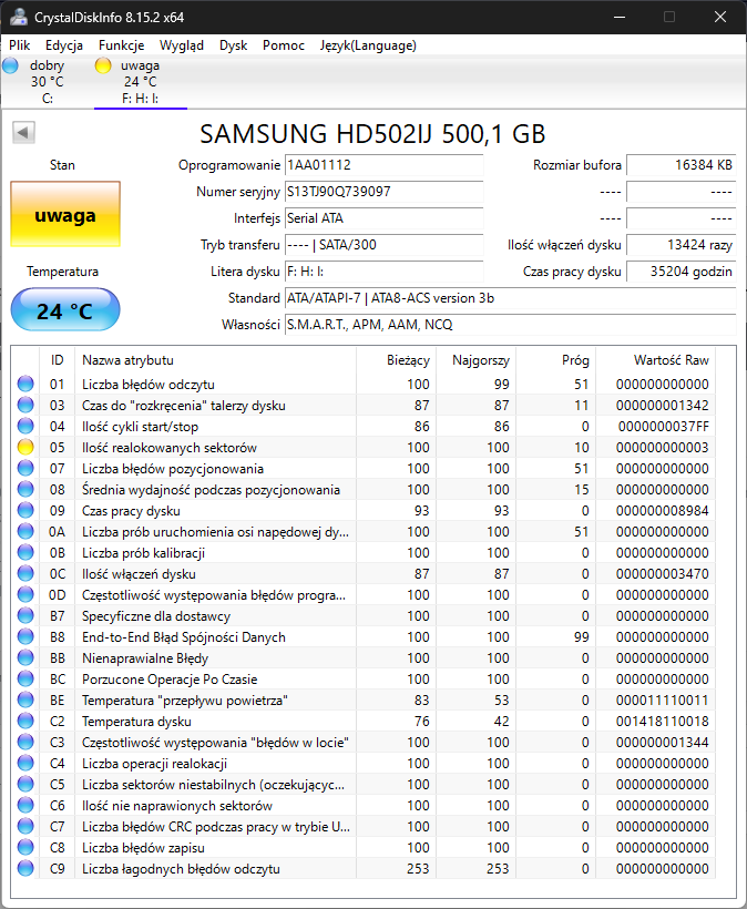

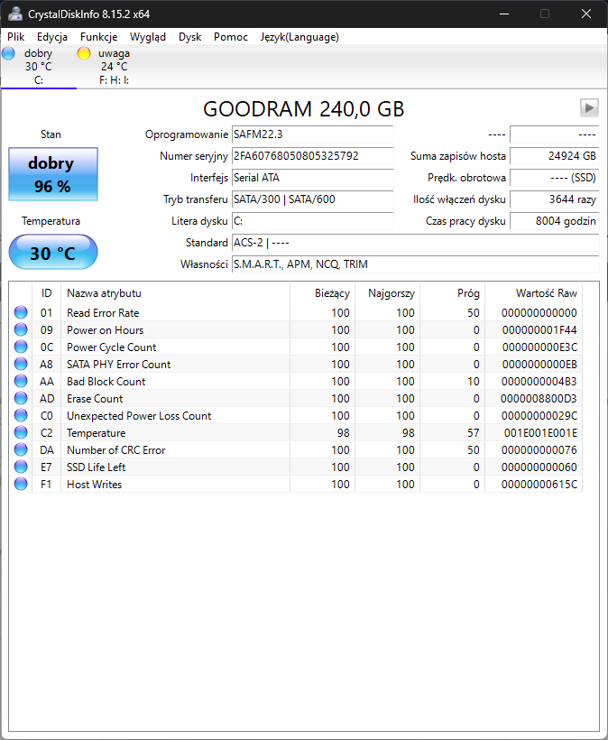

Niby hdd ma jakieś problemy, ale odłączałem go już i bez zmian.

Przepnij dysk systemowy na inny port SATA, inne kable SATA/zasilające. Drugi i inne dyski odepnij. Wszystko poza klawiaturą i myszką z USB wypnij i sprawdź. No i sprawdź te logi windy (Event Viewer lub inne metody)
Aha. Sprawdź dwa razy. Jeśli są problemy z plikami to naprawienie problemu nie sprawi, że magicznie znikną. Jeśli ten przestój to Windows łatający swoje pliki, to musisz mu pozwolić dokończyć proces. Jeśli po załadowaniu winy i restarcie znowu będzie zamulenie, to znaczy, że problem gdzieś pozostaje nadal.
