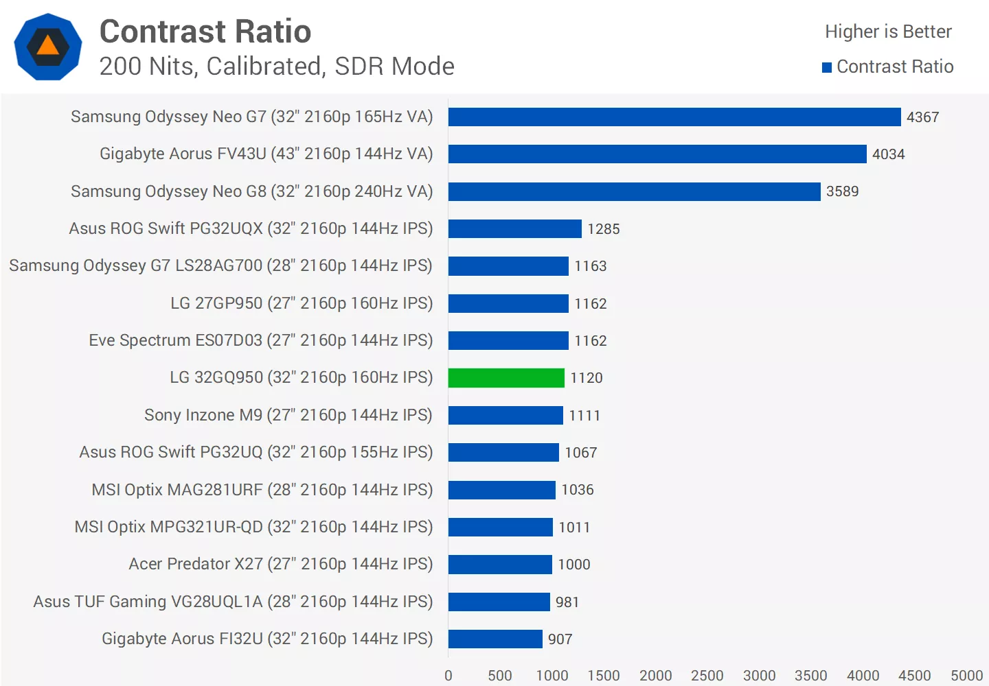

Bo jak koło 5% to normalny błąd i szkoda się spinać, wiem że Hardware Unboxed/Techspot mierzy w 200 nitach i wyniki:
