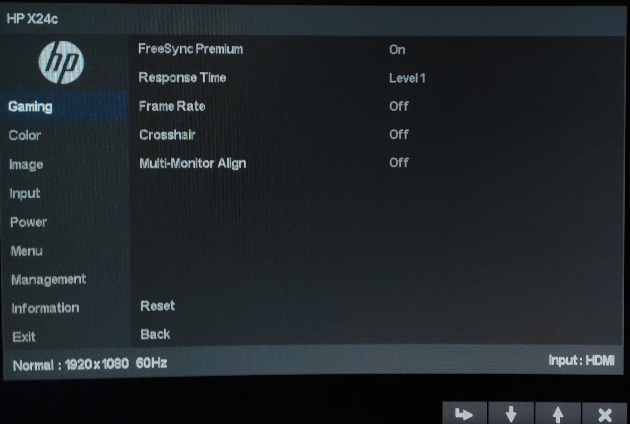

Witam, od jakiegoś czasu obserwuję na swoim monitorze problem w postaci niewyraźnej grafiki, mimo natywnej rozdzielczości FHD. Karta graficzna to RX 580 GB a monitor HP X24c Curved podłączony poprzez DisplayPort. Testowałem również kabel HDMI ale problem pozostaje. Taki obraz widać szczególnie w grach kiedy np. pojawiają się jasne napisy i widać jak są one "przytłaczane" przez tło, na którym się znajdują.
Pewnie trzeba doregulować overdrive w OSD monitora.
Różnie jest to nazywane w OSD, a w tym modelu pewnie odpowiada za to "Response Time" - trzeba ustawić taki poziom, by przebicie tego overdrive było jak najmniejsze, przy jak najniższym smużeniu:
https://geex.x-kom.pl/recenzje/monitor-hp-x24c-curved-test-recenzja/
Zwykle najwyższy poziom dopalacza powoduje przebicie (ciemne powidoki za poruszającymi się jasnymi obiektami).
ps. przy zmiennym odświeżaniu często jest problem, bo inna siła musi być przy innym Hz - w takim wypadku da się to wyregulować tylko dla ściśle określonego odświeżania (przy zmiennym jest problem i trzeba iść na kompromisy).
