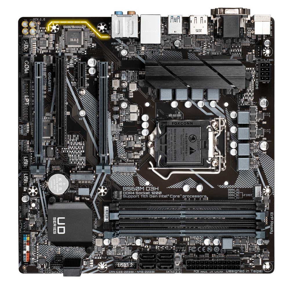

Ahh Hjuston mamy problem, to jest płyta bez chodzenia vrm...
Wymienić płytę główną 🙂(dyskusyjna kwestia pod wzgl. ekonomicznym)
... bo widzę nawet fabrycznych (specyfikacja Intel - @Pioy jak się nie orientujesz, to doczytaj jaki PL ma mieć ten model) parametrów nie potrafi utrzymać (PL2=154W, a nie 84W).
Chłodzenie VRM jest (choć nie 100% sekcji zasilającej ma radiator, a ten radiator który jest, do największych nie należy). Ogólnie taką niższych lotów płytę, to się kupuje pod i3 maksymalnie.

Płyta ma badziewną sekcję zasilania. Możesz jeszcze się bawić w UnderVolting (obniżanie napięcia poniżej standardowego, by obniżyć zapotrzebowanie na moc, co pozwoli na nieco wyższe taktowanie przy danych ograniczeniach mocowych sekcji zasilania)
ps. zobacz w HWinfo temperaturę VRM podczas katowania - powinna się gotować, skoro są takie problemy
