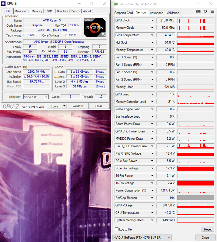

  Pół dnia już testuje. Na SPC Fortis 3 w idle ok. 42,3*C
Przy "Stress CPU" z CPU-Z dobija do ok. 64*C
Dla porównania, w stocku przy "Stress CPU" łapało mi lekko powyżej 70*C.

@Markiz88 Długo już testuje na ustawieniu z pierwszego posta (tj. -40mV w pewnych scenariuszach było niestabilne, zmieniłem na -30mV i działa jak złoto).
                      Szczerze? Nie potrzeba nic więcej, temperatury wyraźnie spadły, wydajność ta sama, stabilnie jak skała i o to chodziło. Dla mnie bomba.
