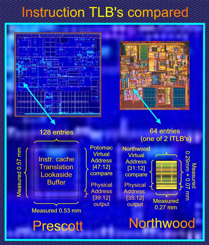

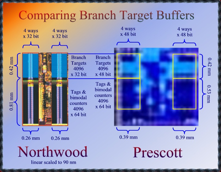

Intel twierdził równiez że Trace Cache Prescoota ma taką samą wielkość jak w Northwoodzie ( czyli 12 tyś mikroinstrukcji - 12k uOps ), ale temu już było łatwo zaprzeczyć.
Wystarczyło porównwac wielkość Trace cache Northwooda do 256 kb bloku cache L2 , i wielkość Trace Cache Prescoota do 256 kb bloku cache L2
Okzało się że proporcje wielkości są inne, i wychodzi na to że Trace Cache Prescoota ma 16k uOps.
I takim oto sposobem udowodniono większy rozmiar TC Prescootcie.
Inny rysunek, w którym przeskalowno Trace Cache Northwooda na 90 nm, i porównano z Trace Cache Prescoota :
PS , równiez takim sposobem, skalując Northwooda na 90 nm i porównując wielkośc bloków do Prescotta, udowodniono powiększenie innych buforów w Prescottcie, o czym Intel nic nie wspominał.
http://www.chip-architect.com/news/Prescot...hwood_ITLBs.jpg
http://www.chip-architect.com/news/Prescot...thwood_BTBs.jpg
