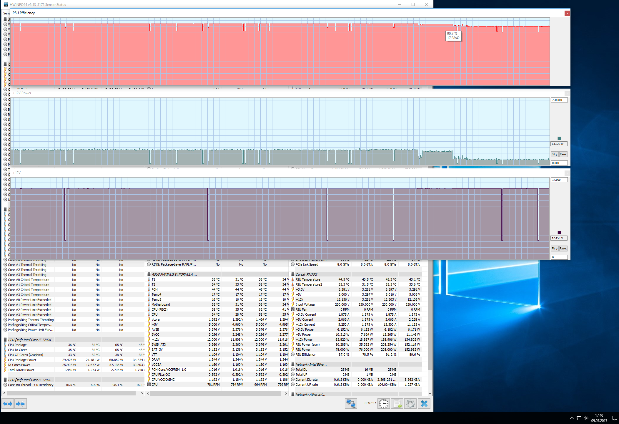

@Kater , dzieki za podpowiedzi ale chyba jednak będę musiał zakupić jakiś porządny miernik bo nie wiem czy z tymi odczytami można kierować się na RMA
a co tu chcesz rma-ować?
12v linie
Chodzi Ci o te 3,281V odczytane na w tabelkach po prawej na dole?
Edytowane przez kater
Tak dokladnie i nie wiem czy to jest ok .
Jak widzisz sa dwa odczyty jeden z mombasa a drugi bezposrednio z psu , odczyt z plyty spada do 11.800v a z psu do 3v wiec cos jest nie tak , spadki sa losowe i czasemmam problemy z stabilnoscia po OC przy wlaczonych wszystkich fazach na extreme.

skasuj oc i wtedy sprawdzaj stabilność
co to za różnica skoro są rejestrowane spadki na zasilaczu , a kondensatory zapewne łagodzą owe spadki na Mombasie i płyta rejestruje min 11.800v, na początku po zakupie owego zasilacza nie miałem dropów do 3V na Lini 12v , teraz są i jak to wytłumaczyć ?
pomiar programowy można włożyć, już nie będę pisał gdzie - jeśli uważasz, że zasilacz nie działa dobrze, to na reklamację go...
