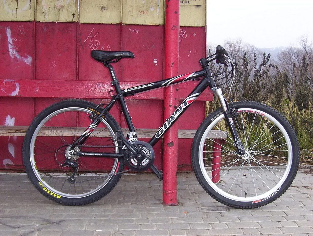

Oto maszynka którą sobie właśnie skończyłem składać:
Spec:
Rama: Giant Boulder FS '04, Aluxx tech, "M" (19stka)
Mostek: ITM Road Race
Sztyca: ZZYZX
Zacisk: Pro
Siodełko: Velo Plush
Kierownica: United, alu
Stery: Neco
Klamkomanetki: Suntour TS - ET15
Amortyzator: Judy TT
Hamulce: Shimano Acera
Pedały: Point
Korba: Shimano FC-M440
Przerzutki: przód - Shimano Alivio Downswing, tył - Shimano Alivio Black '06
Koło przód: obręcz XrimsXtreme, piasta Joytech, opona Scott Manx 2.0k
Koło tył: obręcz Mavic Ex 721, piasta shimano fh-m475 , kaseta Sram, opona Maxxis Mobster 2,35
Edytowane przez sznib
Spec:
Sztyca: ZZYZX
Zacisk: Pro
Stery: Neco
Pedały: Point
Całkiem OK maszynka, ale ...
Możesz mi zd5radzić dlaczego tak "ekscentrycznie" zamocowałeś siodło??
Wiem, że są różne kształty doop i w ogóle różnice w fizjonomii bikerów, ale coś mi i tak podpadliwie wygląda.
No cóż, na starym secie miałem mostek o 2cm krótszy, sama rama też była krótsza, tak więc w obecnym jak założyłem siodełko "po staremu" było trochę za daleko dla mnie od siodła do kierownicy (niestety nie jestem wysoki). Dlatego właśnie przesunąłem siodełko max. w przód. Wiem że "nie za bardzo" to wygląda, no ale wygoda jest najważniejsza, nie?
Racja. :)
Ale dlaczego nie spróbowałeś obrócić sztycy "na opak" ?
Też będzie dziwnie wyglądać, ale powinno lepiej działać. Nie obciążysz tak mocno prętów siodełka.
Ja bym wymienił sztycę na taką, która ma jarzmo centralnie umieszczone. Przy takim ustawieniu siodła jak u Ciebie istnieje spore prawdpodobieństwo połamania prętów. Poszukaj nawet wsród znajomych, może ktoś ma (i brak mu kilku cm długości ramy) i byłby skłonny się zamienić.
