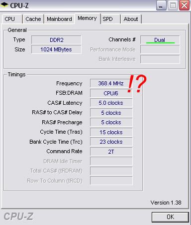

Jak sprawdzić czy pamięc pracuje w DC? Wpiąłem je w 1 i 2 slot, nie wiem czy to dobrze, dobrałem kolorami, sam nie wiem. Może mam wpiać w 1 i 3? CPU-Z pokazuje, że pamięć pracuje z częstotliwością 400 Mhz, a powinna z 800 Mhz, bo takie kupiłem.
Możecie mi pomóc?
Najczęściej przy starcie kompa pojawia się odpowiedni komunikat. Jeżeli nie skorzystaj z CPu-z. Na zakładce memory będziesz miał liczbę kanałów.
Wszystko ok. Ale dlaczego CPU-Z pokazuje czestotliwość ~380 Mhz? Nie powinno być 800? Przy czym w biosie pokazuje, że to DDR800. A np. w Aida32, że DDR400. CL też nie te, powinno być chyba CL4. O co chodzi?
CLICK 1 / CLICK 2.
BTW: Jak ten komunikat wygląda? Moze jednak pamięci powinny być w Slot 1 i 3? Sam nie wiem.
Program podaje ci rzeczywiste taktowanie pamięci, czyli o połowę mniejsze. To które podawane jest na kościach jest efektywne. I tak np. 400MHz=200rzeczywiste, 800MHz=400rzeczywiste. Ale to i tak jesteś trochę w plecy bo masz 2*380 czyli 760. A pamięci pracują ci w trybie Dual-chanel.
~380 czyli 760 efektywne (DOUBLE Data Rate) - w miarę dobrze, Advanced Micro Devices dość nierówno ma dzielniki rozłożone (w porównaniu do Intela i ogólnie przyjętych standardów pamięci DDRII), więc nic >760 i <800 się ustawić nie da.
A timingi musisz ręcznie w BIOSie przestawić.
Pracują w dualu, w slotach nie kombinuj ;).
Widzę że nawet <740 efektywne jak się lepiej przyjrzeć. Możesz ewentualnie (oprócz skrócenia timingów) dzielnik dla pamięci zwiększyć, niewiele >800 powinny wytrzymać (tylko przy okazji zmień również napięcie na podane przez producenta, prawdopodobnie 2,1V).

Dobra! Udało mi się wykręcić troszkę pamiątki do zalecanych ustawień, ale nijak nie mogę zmienić CAS# Latency i Frequent. :hmm:

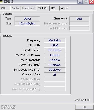

Screen z CPU-Z

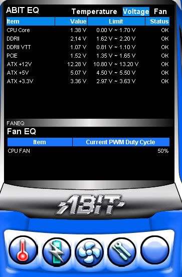

No i z AbitEq z monitorowaniem napięć.
Można coś jeszcze zrobić aby frequent było jak najblizej 400Mhz? No i co z tym CAS# Latency? Gdzie to zmienić na 4?
Screen z CPU-Z

No nie powiem, żebyś zaszalał z tym OC, przestawiłeś te parametry, które mają najmniejszy wpływ na wydajność pamięci. :D Jeżeli w biosie przy ustawieniach pamięci nie znalazłeś możliwości zmiany CAS, to prawdopodobnie takiej nie ma. Ewentualnie możesz spróbować wgrać nowszy bios.

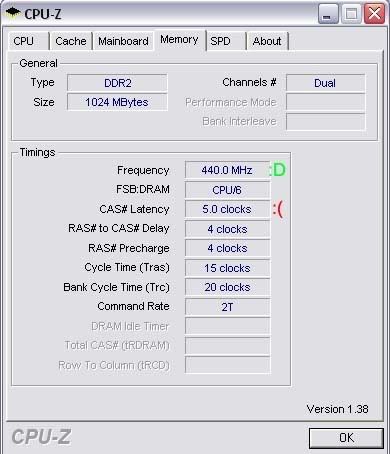

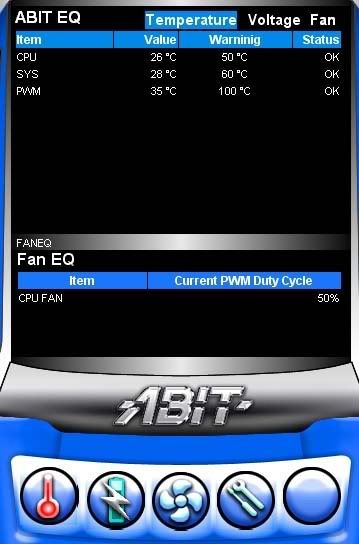

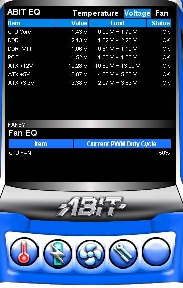

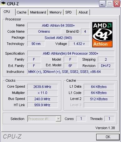

No i niżej screeniki z mojego pierwszego O/C :E
Chcę go jeszcze podbić do 250 Mhz, ale wtedy pyyyyyyyyyyyka :P. A chce podbić, żeby HTT było na 1000.
