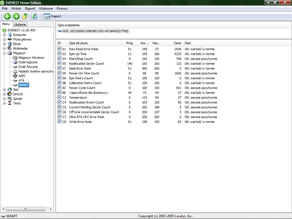

TUTAJ SMART Z EVERESTA
SMART nie wygląda ciekawie. Dysk ma problemy z odczytem i zapisem, na dodatek ma jeszcze 132 relokowane sektory. Skopiuj ważne dane w bezpieczne miejsce i leć z dyskiem na gwarancje.

Ten dysk, to jest już prawie że trupem. 132 relokowane sektory w 95 relokacjach.
5 następnych padak jest już w dordze. Po drodze występują już błędy przy zapisie.
Co ciekawe dysk "przetrwał" tylko ~ 69 dni pracy, a tak właściwie to nawet mniej.

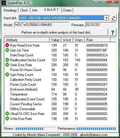

Co to jest zerowanie, czy chodzi o low level format? Słyszałem, że to nie najlepsze rozwiązanie, bo znikają wtedy informacje o fabrycznych bad sectorach.
Oto dane smart ze Speed Fan'a. Nie znam się, ale też nie wyglądają za ciekawie, prawda?

Zaczynam przymierzać się to formatu. Jakoś nie mam ochoty wysyłać dysku na gware. Nie ważne, jednak jak już będę musiał w 200% wysyłać to wyśle.
Dziś jeszcze postaram się zrobić szybki format (bo na normalny nie mam cierpliwości) i postawić XP'ka. Potem zobaczymy smart, może coś się poprawi?
Załącz raport SMART z EVEREST gdyż ze Speed Fan'a są słabo czytelne.
Jest załączony kilka postów wcześniej. :)

Z dyskiem jest coś najwyraźniej nie tak.
Pomijając już o wspomnianych wcześniej relokowanych sektorach, niepokojące wydają sie być wartości C5, C6, oraz 01 która najbardziej szokuje gdyż jest zbyt wysoka jak na nowy dysk, a oznacza ona częstotliwość występowania błędów odczytu z talerzy. Korzystanie z tego dysku jest jak najbardziej ryzykowne więc kopiuj dane póki możesz i oddawaj dysk do naprawy :exclam:
