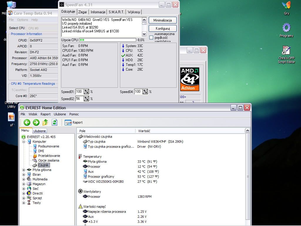

Mianowicie. Podkręcając go do obecniej częstotliwości (2750 Mhz) wystarczało mu napięcie 1.50V, teraz działa nawet na 1.45 stabilnie. Chciałem go podkręcisz jeszcze bardziej sprawdzając jego max. możliwości.
Owszem podkręciłem go maksymalnie do 2900 Mhz. Ledwo 150 Mhz różnicy, no to chyba nie powinien wymagać wielkiego napięcia, a tu taki szok.
Stabilnie zaczał działa dopiero na napięciu 1.80V ! Całkowita stabilność była na 1.95V.
Teraz pytanie do posiadaczy Orleansów. Czy u Was też da się podkręcić do 2.9 Ghz? No dać się może da, ale czy wymaga to tak drastycznego napięcia?

Dokładnie. U mnie z 1.8 do 2.93 GHz robię na 1.55V, na 1.95V to bym już pewnie 4 GHz miał. :E Widocznie twoja sztuka nie kręci się tak dobrze, tzn. na w miarę niskim napięciu. W ogóle to jak ty uruchomiłeś kompa przy takim dovoltowaniu procka? Aż dziwne, że cooler wyrabiał.
Dokladnie, ja w stresie ostatnio w upaly mialem na napieciu okolo 1.55 temperature 45 stopni na scythe infinity :)
szokujące dla mnie napięcia :E a normalne jest to ze jak się procek "kończy" to trzeba mu konkretnej dawki napięcia :P
Teraz spokojnie sobie działa na 2750 Mhz i 1.45V czyli tak jak miałem go ustawione... No a na tym 2.9Ghz i 1.8V to też działał spoko. :E
IDLE 33-38*C, a jak zapuściłem SP2004, to miał 66*C :E.
