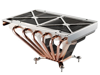

inna rzecz, wieje na pol plyty :)
Nawiew Gemini na płyte (wyczuwalny organoleptycznie przy min. obrotach wiatraków) jest zaznaczony na biało.
Forumowicz ajeto miał GeminaII i strasznie się skarżył, zresztą większośc testów na necie potwierdza, że wytwór CM to raczej porażka, szczególnie przy swoich gabarytach i cenie. Wolałbym zdecydowanie TR Ultrę 120, lub taniej Mugena lub Katanę 2 ;-).

po to co napisalem w pierwszym poscie! a tak wogole chyba wezme mugena bo planowana buda jest w sygnaturce => 25cm na boku.
hmm, jest jeszcze Coolermaster GeminII:
do niego jakiegos fandera/delta lub Noctua NF-S12 1200 RPM x2:
48cfm/17db (!!!)

dokladnie. nie chce podzielic opini niezadowolonego uzytkownika.
chodzi Ci zeby wentyl na tym grilu byl cichy i wydajny? ok. rozumiem.
