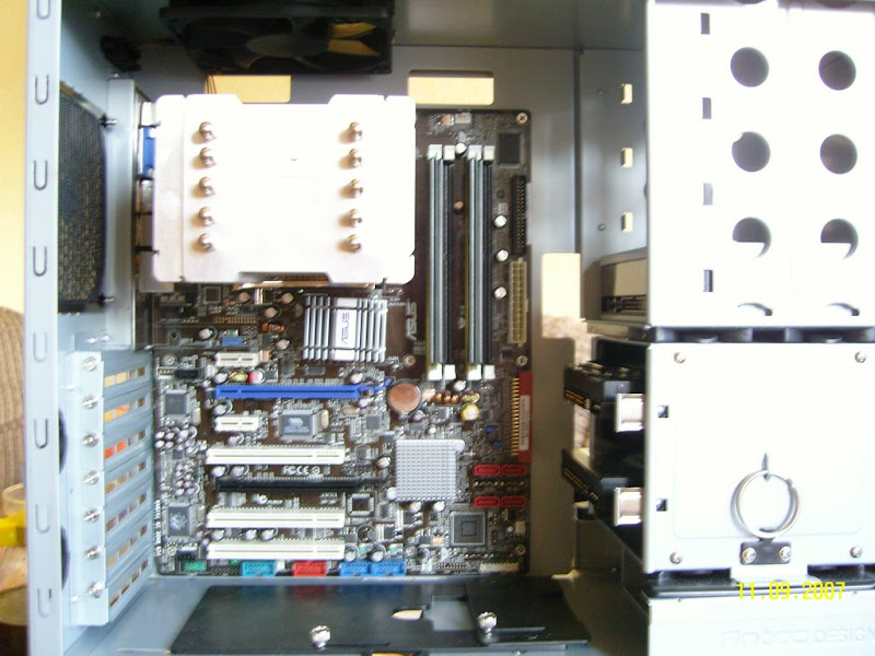

wpadłem na taki pomysł, abyśmy zamieszczali w tym temacie zdjęcia wnętrz naszych komputerów, jakieś ciekawe rozwiązania prowadzenia kabli, rozwiązania z wiatrakami itp :) ja mogę zacząć, walczyłem dzisiaj pół wieczoru z kablami w moim antecu p182 no ale i tak nie wywalczyłem pożądanego efektu :) narazie wygląda to tak:
góra
dół
Pozdrawiam i czekam na foty :)
Wentylator na gorze jest kompletnie niepotrzebny. W dolnej przegrodzie tez obyło by sie bez wentylatora wspierajacego. Nie da sie zasilacza przykrecic z wentylatorem w dół? (zimne powietrze jest na dole) Ten wiatrak z przodu jak widze to wdmuchiwujacy. Zbedny - wywalic. Smigło na gtx poradzi sobie bez tego, ciepłe powietrze z procesora i tak bedzie wywiane przez tricoola, wiec karta bedzie miała dostep do zimnego powietrza. ;)
więc tak, tam z przodu na górze to są 2 wdmuchujące :P w zatokach siedzi jeszcze scythe kamabay :P na dole to tak jest wygodniej z kablami niż jak by był z wiatrakiem do dołu, a tego wiatraka to w sumie nie mam ( nie wiem) jak zdjąć, bo siedzi w tym dziwnym plastiku, dzisiaj próbowałem zdjąć do pracy z kablami ale nie wyszło :/ co do tego wiatraka na górze, to wole żeby był, zawsze wywiewa powietrze z gorących radiatorów od mostka i zasilania.
aha no i na gtx już czeka tr hr-03 plus :) i właśnie zastanawiam się jaki wiatrak na niego założyć, może noctue 92mm??
specjalnie go tak przekręciłem lekko, bo ta najbardziej wysunięta rurka cieplna dotyka minimalnie radiatora na płycie w normalnym położeniu :P
no właśnie dlaczego koniecznie musi być w dół??
Na hr-03 Fandera! Najelpsza 92. :) I własnie w takich chłodzeniach poze pojawic sie problem. O ile w referencyjnym chłodzeniu(czy to u mnie czy u Ciebie) ciepłe powietrze było wydmuchiwane poza obudowe to w takich thermalright-cie czy accelero zostaje wewnatrz i predzej czy pozniej przy słabo wentylowanej obudowie karta sie przegrzeje. Ja musiałem wstawic z przodu wentylator wydmuchiwujacy, przez co ciepłe powietrze idzie do zasilacza zachaczajac o dyski. Ale lepsze to niz koniecznosc zalaczania tricoola na medium. :E
Ten wentylator na dole trzeba za pierwszym razem dosc mocno pociagnac - tylko nie za ramke a wentylator! Na gorze mozesz tez spokojnie wyjac tricoola. I tak wiekszosc rozpedzonych atomów wylatuje przez tylna dmuchajke. ;)
ale ciągnąć w którą mańkę?? no i jak myślicie, czy mógłbym ultre na procku zamontować poziomo?? i wtedy górny tricool miałby co wydmuchiwać :) tylko czy wtedy niebedzie fander gorącym powietrzem dmuchał na tr??

Ja bym wrecz jeden wentylator zostawił - fandera na gorze wydmuchiwajacego przez thermalrighta. :P Na pewno nie bedzie ciepłe powietrze przepłytało przez radiator, bo chłodzenie od grafiki wszystko ze soba zabiera. ;)
bo chłodzenie od grafiki wszystko ze soba zabiera. smilies/wink.gif
no ale pcb tez sie strasznie grzeje, ona w spoczynku ma prawie 70 stopni :P pozatym tak jak juz pisałem docelowo bedzie tam siedział hr-03plus.

wytlumacz mi sens ustawienia przedniego wiatraka na wydmuchiwanie? przeciez to kompletnie niszczy obieg powietrza.
jezeli chodzi o stockowe chlodzenie gtx to tyle samo ono wydmuchuje tego cieplego powietrza co wdmuchuje do obudowy. Hr-03 trzyma cale gtx o wiele chlodsze przez co temperatura w obudowie tez spada. sam mam wlasnie hr-03 i temperatura mi spadla w obudowie po zmianie stockowego coolera na hr-03 plus wlasnie.
z przodu wiatrak wedlug mnie musi wdmuchiwac zimne powietrze daje to po prostu cyrkulacje powietrza(z przodu wdmuchiwane zimne z tylu i na gorze wydmuchiwane gorace). dodatkowo powietrze ktore leci z przedniego wentylatora chlodzi ci np Ram na karcie graficzniej(w hr-03 w koncu nie ma zadnego specjalnego nadmuchu na nie a tym malym radiatorkom przyda sie troche zimnego powietrza spoza obudowy).
Rozwad ogolnie masz bardzo grzejacy sie sprzet wiec obieg musi byc jak najlepszy. wedlug mnie zostaw tak jak jest, da to najlepszy obieg powietrza.
ja osobiscie zaraz bede montowal drugi wentylator na mojego TRUE zeby jeszcze bardziej schlodzic procesor. zobaczymy co z tego wyjdzie. czytalem ze daje to nawet spadek o 2-3 stopnie zwlaszcza w stresie. i bede modyfikowal lekko mojego p182 zeby blisko gtxa przyczepic kolejny wiatrak 120mm zeby dmuchal dokladnie na ramy i dodatkowo wydmuchiwal powietrze za obudowe(przez te sledzie z otworami).
Temperatury moje sa ok(28*C w idle i 48*C w stresie na procku , 46*C w idle i 58*C w stresie na gpu) ale sadze ze dodanie tych 2 wiatrakow zmniejszy mi temperature o 2-3 stopnie i na gpu i na gtx. nawet jak minimalnie zmiejszy temperatury to jednak bedzie extra nawiew na ramy na gpu ktore potrafia ladnie sie grzac.
a jezeli chodzi o zamontowanie TRUE poziomo to czytalem gdzies ze daje to dobre rezultaty.
