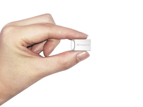

Transcend JetFlash 710S 32GB USB 3.0
(TS32GJF710S)
- metaliczna obudowa
- odporność na wodę, kurz, wstrząsy
- deklarowane prędkości 20MB/s zapis i 90MB/s odczyt
Pendrive wykonany jest bardzo estetycznie. Budową przypomina Kingstona DataTraveler SE9, jednak jest od niego niemal o połowę mniejszy.
Prędkości rzeczywiste wyższe niż podaje producent - wreszcie pendrive, z którego jestem w 100% zadowolony.
FAT32 po wyjęciu z opakowania
Po sformatowaniu na NTFS wynik identyczny (w granicach błędu)
[uPDATE]
Po dwóch tygodniach używania zrobiłem ponownie test w Atto i nie wygląda już tak różowo. Szczerze mówiąc, nie wiem jak interpretować wyniki. Czy test świeżo po wyjęciu z opakowania nie był miarodajny? Czy pendrive w stanie fabrycznym może mieć wydajność wyższą niż po zapisaniu pierwszych danych?
Czas kopiowania filmu 700MB ok. 24-25s
Edytowane przez elp888
Prawie 70MB/s w zapisie przy 20 (w 64GB wersji chyba 24) podawanych na pudełku?!

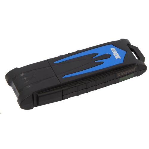

Nie widziałem tutaj jeszcze testu Kingstona Hyperx Fury 32 GB, więc zakupiłem po przeczytaniu recenzji w zagranicznym serwisie. Wraz z kuponem kosztował mnie 47 zł (w cenie wliczona przesyłka).
Jak widać przewyższa prędkości podane przez producenta.
Na pudełku R- 90 MB/s, W - 30 MB/s.
Edytowane przez mattpl
