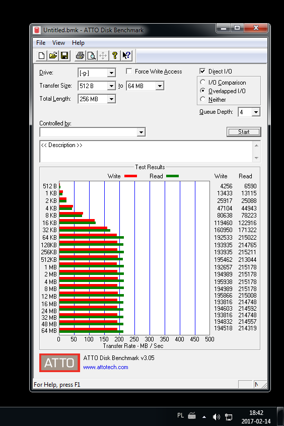

No to mamy:
Kingston HyperX SAVAGE 64GB
img]http://mah5.pl/img/ATTO_SAVAGE_64GB-Asus.jpg[/img]
No i teraz pytanie zasadnicze: czy jest lepszy od CRUZERa SanDiska?
img]http://mah5.pl/img/ATTO_SanDisk_Cruzer_Extreme_64GB_usb3.0-ASUS.jpg[/img]
No jak widać nie bardzo :( - owszem, odczyt jest nieco lepszy ale za to zapis małych porcji danych DRASTYCZNIE gorszy. Potwierdza się to w rzeczywistości:
img]http://mah5.pl/img/savage-vs-cruzer-1.gif[/img]
I wszystko jasne, 4 razy wolniej ... Oczywiście w drugą stronę jest już porównywalnie:
img]http://mah5.pl/img/savage-vs-cruzer-2.gif[/img]
Co ciekawe, okazuje się że przy wielkich porcjach danych w jednym pliku Kingston potrafi być minimalnie szybszy:
img]http://mah5.pl/img/savage-vs-cruzer-3.gif[/img]
I w drugą stronę:
img]http://mah5.pl/img/savage-vs-cruzer-4.gif[/img]
Tak że jeśli ktoś szuka pena do przewalania seriali, filmów, itp. to jak najbardziej Kingston się sprawdzi, ale mówiąc szczerze to ... CRUZER jest bardziej uniwersalny ;)
Trzeba natomiast przyznać, że wykonanie Kingstona w porównaniu do SanDiska jest wręcz PANCERNE, no i dość ciekawe jest jak Savage zadziała na kontrolerze usb 3.1 ...
