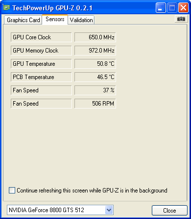

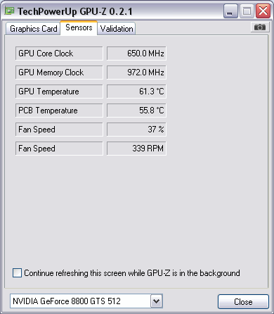

U mnie GPU-Z pokazuje ze przy 37% wiatrak ma 340 RPM. Moze i faktycznie nie jest to bardzo glosne chlodzenie ale temperature w budzie podnosi idealnie. :Up_to_s:
Twój GTS to jakaś wybitna jednostka ;). U mnie przy 37% jest 400 RPM. Tą samą wartość wskazuje GPU-Z oraz RT

U mnie na 37% jest 500 rpm. : |
