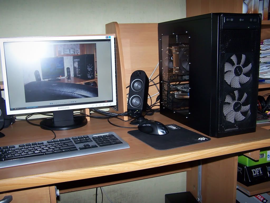

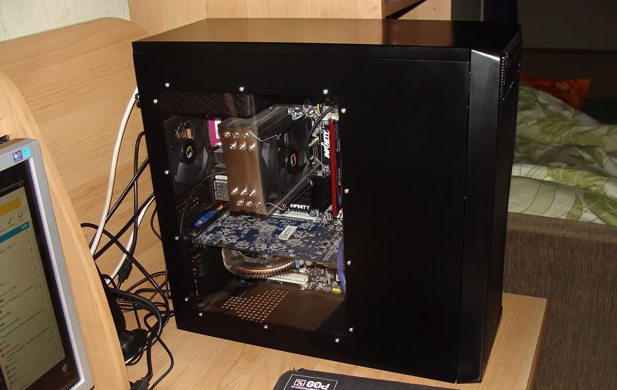

Znamy. Sam mam takie 3. Jeden przód , drugi tył , trzeci zasilacz [ patrz sygnaturka]
Mam napisać że jestem zadowolony ? :szczerbaty: Chyba jestem ale nie mam porównania [ punktu odniesienia ] :P Ale ogólnie są ok i firma bardzo wporzo.
Dzięki za odpowiedź, ale okazało się, że brat ma u siebie Acutake 120mm, także podmienię z moją Turbiną go ;).

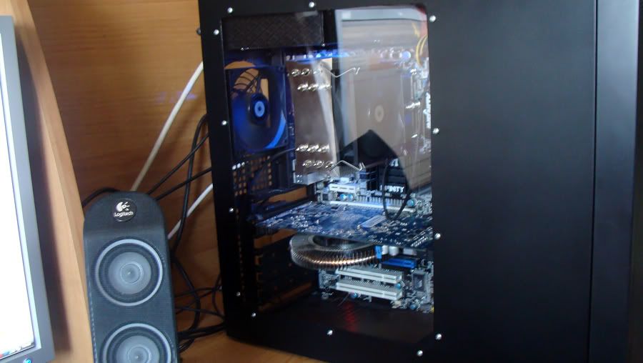

Więc z przodu znowu 2xAcutake 120mm, z tyłu Zephyr 92mm, na Ultimie 90i Acutake 92mm i Turbina która mi zostanie powędruje na dół obudowy...
No właśnie, bo nie pisałem też tutaj o Zephyrze ;). Jak uporządkuję wszystko znowuż, to dam jakieś fotki.
Zmiana. Turbina z obudowy, do zasilacza, a Acutake z Chiefteca przed siatkę na przód. Dam fotki do końca tygodnia, bo teraz komp jest znów u/c.
EDIT: Poradźcie mi jeszcze jak rozwiązać wnętrze. Na tył Czarny Zephyr, na Ultimę Acutake czy Zephyra w takim razie? Mam dwa Zephyry 92mm i jednego Acutake 92mm. Co będzie wg Was lepiej wyglądać?
Nie ma dwóch Acutake z przodu, jutro/pojutrze będą. I jeszcze coś na zasiłkę... ale nic póki co nie mówię ;P.
Dokręcenie boku i przodu jeszcze, wiadome.
Pomaluj zasilacz na czarno bo zbyt mocno się rzuca w oczy ;)
brawo, sam mam obudowę Tracera i nie pomyślałbym że można coś takiego z niej wykrzesać ;)

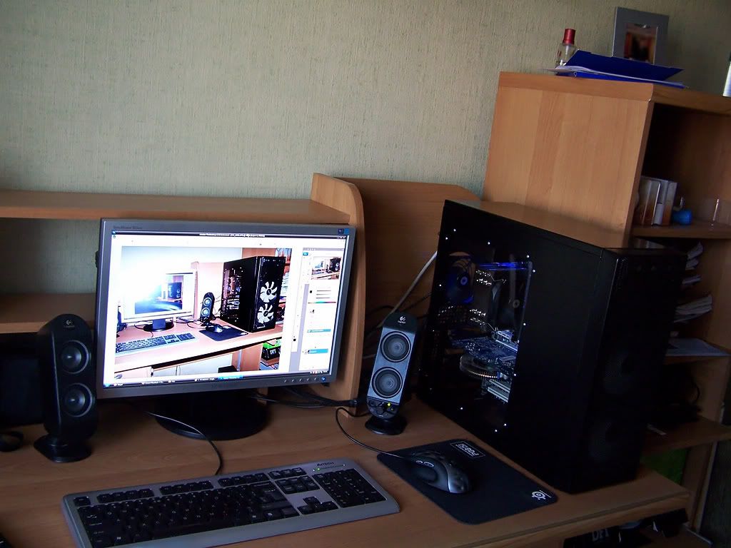

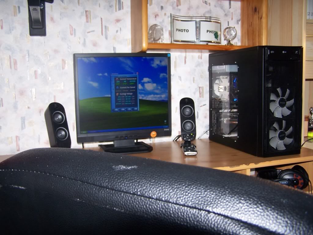

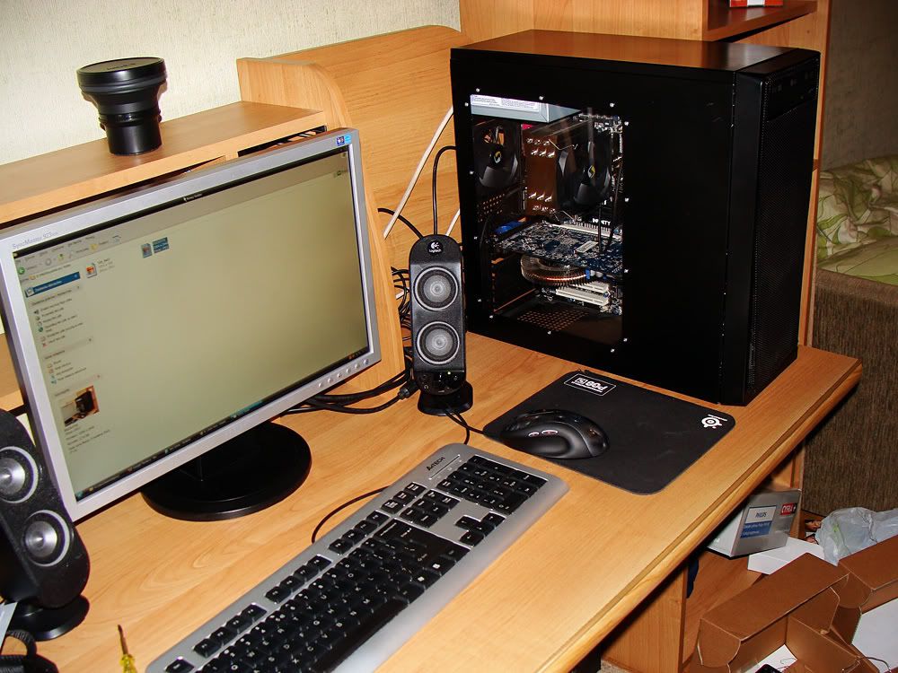

Dobra, za dotknięciem magicznej różdzki zasilacz jest już czarny. Fajnie wygląda wraz z Turbiną taki zestawik. Okleiłem go czarną matą bitumiczną i jest bardzo ładnie. Fotki będą potem, ale jeszcze pracuję.
Finito.
Dyski po 31, 30C. Proc 29C [bez OC] ;).
W planach BB.
1) Za duża jak na moją małą obudowę.
2) Znacznie mniej [u mnie] wydajna niż Ultima 90i.

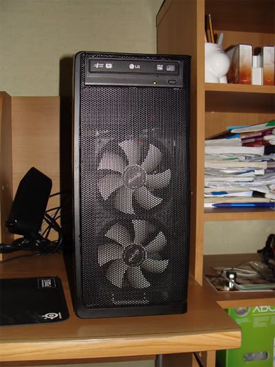

@verbat, acutake masz skrecone na xV? Bo one cholernie glosne są..
Na 12V.
Póki co to głośny dla mnie jest wentylator z karty i dysk. Nic innego z wyjątkiem tego nie słyszę.
Jak wyciszę dysk, to zostanie karta i potem Acutake pewnie ;d.
Kiedyś porównałeś do CM690!
Mi sie podoba. A zwlaszcza te dwa biale wentylatory na przodzie fajnie kontrastuja z ciemna obudowa. W srodku tez widac ze masz porzadek :thumbup: I tak 3mac.
Pozdrawiam.
Odklej te firmowe naklejki z Acutake na froncie, będzie jeszcze ładniej wyglądać :). Całość ogólnie OK.
Nie byłbym tego taki pewien, zdaje mi się, że będzie brzydziej. Teraz tworzy to taką całość. Czerń-biel-czerń. Ale dzięki za radę.
Dysku się pozbyłem, z kartą coś się wymyśli, ale teraz dochodzę do wniosku, jakie jednak Acutake na 12V są głośne. Nie dla moich uszu na pewno. Ale czy jest sens ich działania na 5V?
Tak jak kolega wyżej napisał: na 5V wcale nie dmuchają, poniżej 7V nie ma sensu schodzić żeby zachować jakiś konkretny przepływ powietrza przy niewielkim hałasie.
Próbowałeś je w ogóle odłączyć? Temp wzrosną, ale nie wiele i jeśli są teraz wystarczająco niskie może warto pozbyć się tych dwóch wentylatorów. Ja tak zrobiłem i nie żałuje. Chociaż ładnie wyglądają ale coś za coś ;]
Mi się wydaję, że puszczone na 7v będą ciche, moje Zephyrki tak chodzą i są nie słyszalne
Pozbieraj parę zł na 2 lepsze wentyle i wtedy je skręć na xV. To nie jest jakiś ogromny wydatek.. bo te co masz puszczone na 12V to.. dzięki, nie na moje uszy ;)
