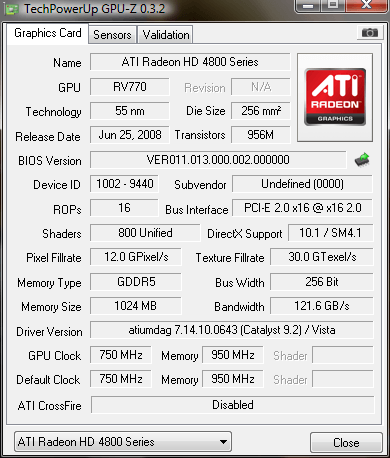

Skoro to temat ogólny, więc tak, posiadam karte HD4870 od PALITA, SONIC DUAL EDITION. Nie moge znaleść do niej żadnego biosu, a ja mam pewnie stary (screen):
Szukałem na googla'ch ale nic nie znalazłem, na stronie producenta nic nie ma o BIOSIE. A bardzo potrzebny mi nowy bios bo bios "turbo" mam zwalony.
Ja również nie mogę znaleźć biosa do swojej 4870 1gb gigabyte.W googlach nic,strona producenta w przebudowie czy coś...
