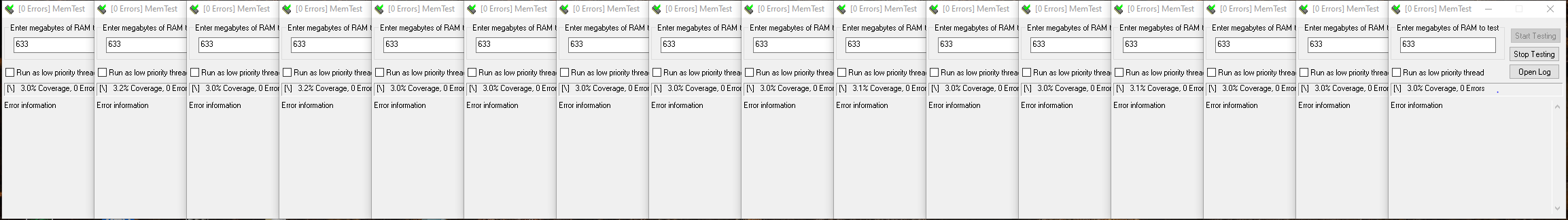

Pany pytanie jak sprawdzić OC pamięci ram aby było stable ? Memtest zapuszczam ale ma to znaczenie ile razy go odpalę ? Przykładowo dla 4x16GB jakiej wielkości próbki zapuszczać ?
Standardowe ustawienia tzn 2400 Mhz na wszystkich ławkach jest ok bo nie znalazł błędów.Ustawię profil XMP i zobaczę co się będzie działo scratchhead.gif
