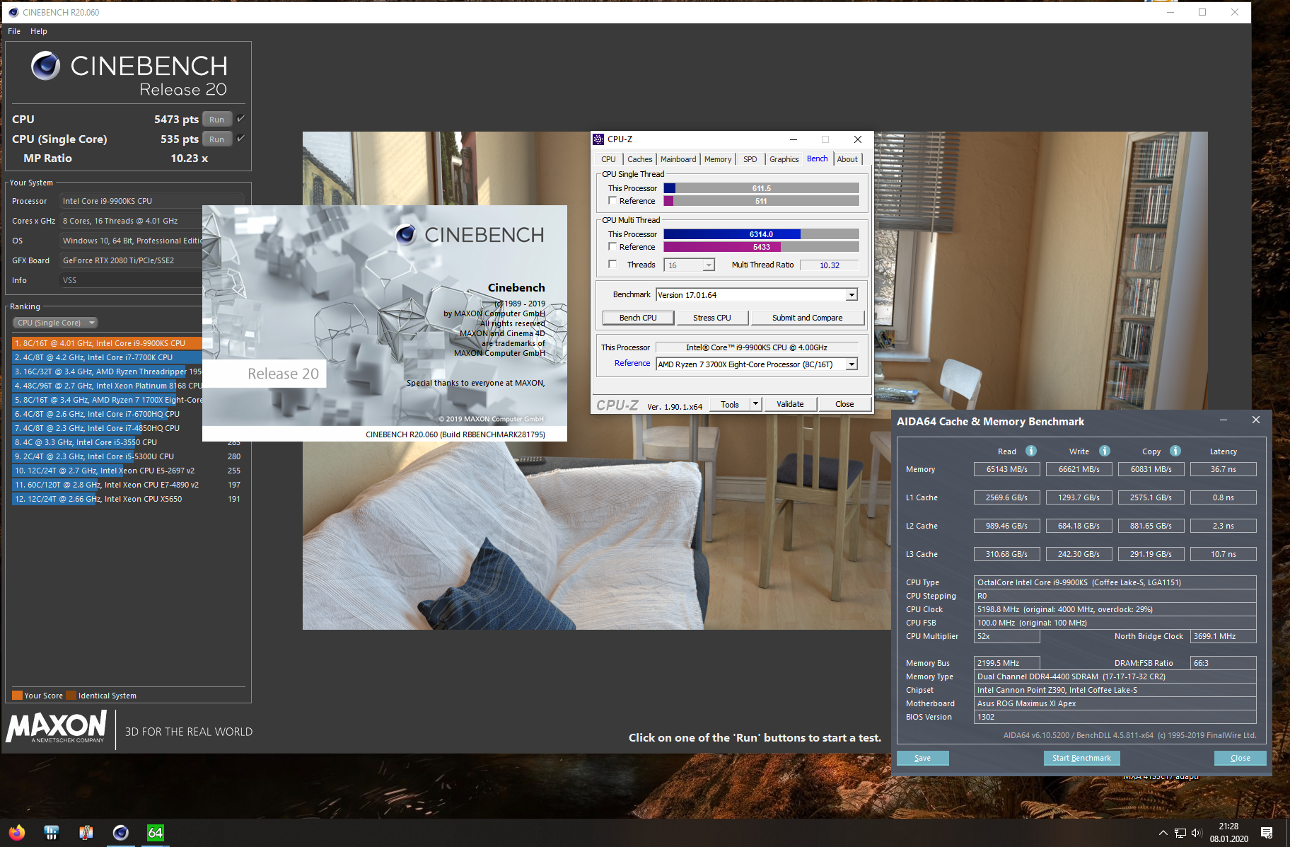

4266 cl17 trfc 400 nie wstaje, 4133 na tych timingach co mam teraz wstawało, ale wywalało błędy więc pewnie musiałbym sporo dovoltować, powyżej 1.5V. Aktualnie mam 1.45, wszystkie timingi ustawione ręcznie dosyć ciasno. Chyba już więcej nie ugram.
Ugrasz, tylko nie upieraj się na CR1 i super niskie tRFC.
4400mhz cl 17 t2 trfc 500 wstało, aide przechodzi. 4500 nie wchodziło do windowsa. Napięcie 1.47v.

SAi IO na ile już nastawiasz? Przy 4400 trzeba już podbijać powyżej 1.2-1.25?
To za mało do stabilności na 4400 cl17.
Podoba mi się takie 44c17 :)
Daj po 1.35v io sa + 1.7v na RAM i zobacz kiedy przestanie wstawać :)
Ściana jest na cl 17 nie pójdzie wyżej
Nawet cl19 nie wstaje
Przy 4400 wywala błędy, zostaje przy 4k cl16 różnicy w grach i tak nie będzie...
Myślę że płyta trochę już blokuje , ale i tak daje radę myślałem że będzie gorzej
Edytowane przez Kjubb
Zobacz chociaż czy na 1.55v ram też wali błędami.
Tak, przy odpaleniu memtestu odrazu error.
Będę się bawił w weekend to może się uda, sprawdzałem, to przy 50% wywala memtest więc może uda się ogarnąć

Ustawione 4200 cl 16 T2 trfc 380, leci memtest.
