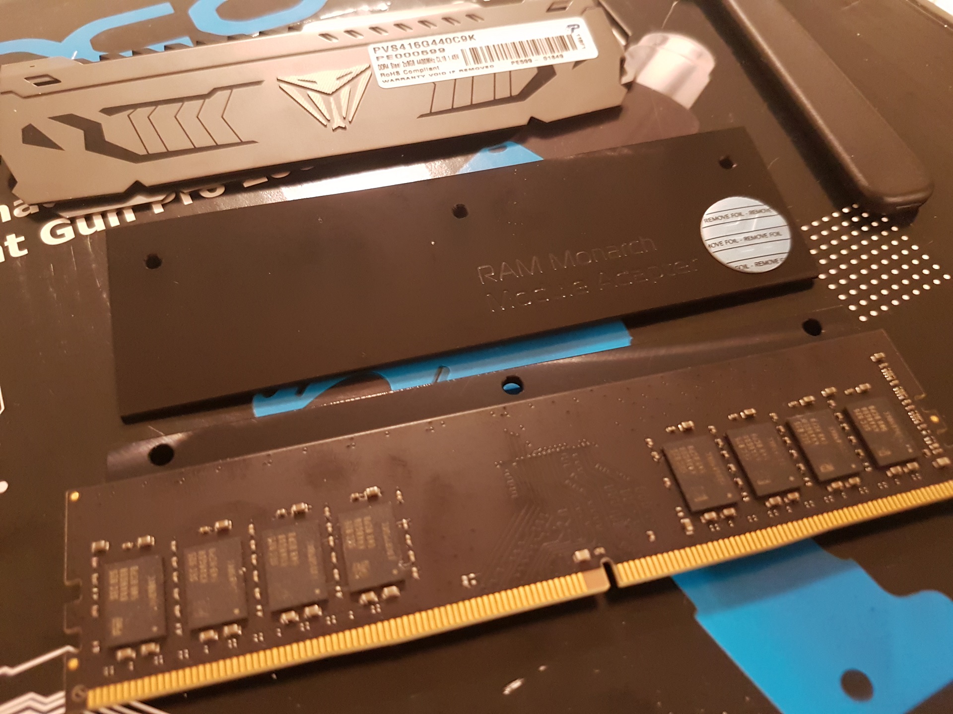

Patriot Viper 3600MHz CL16
Jednak pomyliłem się, FlareX też są A0, mimo że Thaiphoon Burner pokazuje A1. Właśnie A0 są często mylone z A1.
A1 mają miejsce na jeszcze jedną kostkę, 9tą.
https://community.hwbot.org/topic/187637-a1-or-a2-pcb-easy-recognition/

raczej A2 z A1, A0 to całkiem inne PCB

Na Twojej fotce jest A2. I nie sugerowałbym się Thaiphoonem aż tak bardzo.
