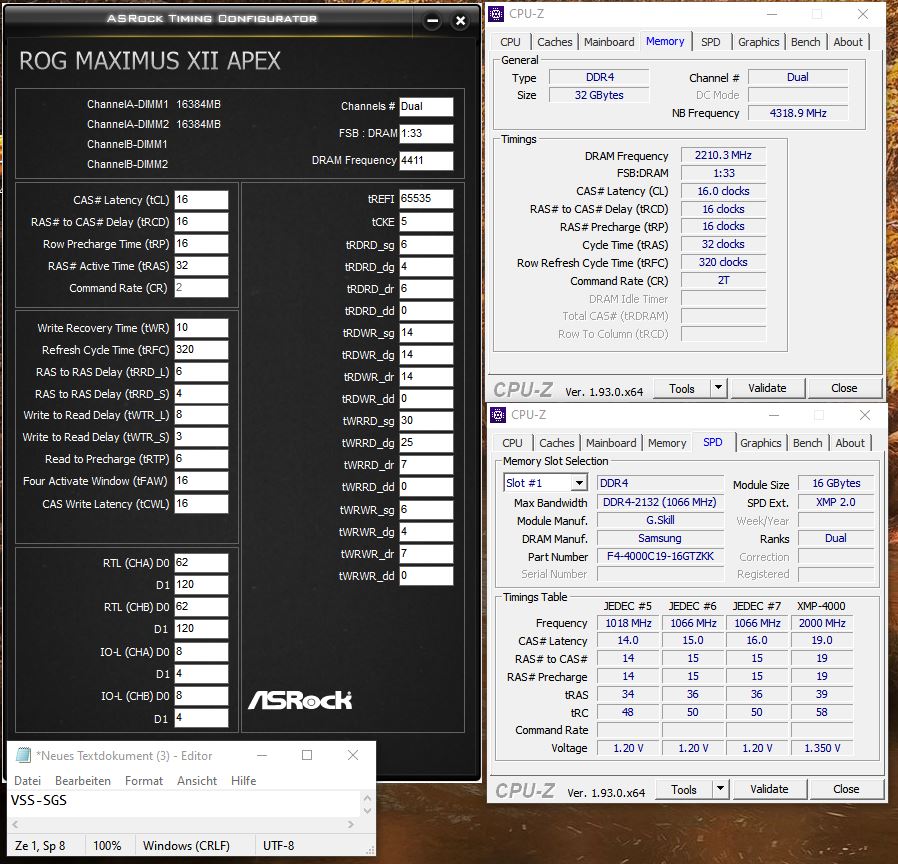

przy 65 67 to już okolica c17 c18  i 4400+, w sumie to ciężko określić ile będzie możliwe, ale przy współpracy z indywidualnym cfg przy czym płyta wstaje w dobrych warunkach to można dla danego cfg stworzyć RTL i IOL  które będą idealne dla danego zestawu a nawet moglbym sie pokusic dla callej serii ,
z obserwacji na Apexach to wychodzi ze przy C16 to przy 4k jest 60 przy 44 jest 62, przy C17 +2 oczka

Setup jest dobry jak te 4100c15 jest stabilne, daj tXP na 5 albo wylacz power down i bedzie lepsze latency.
Mozesz tez poszukac lepszych IOL, daj ich init na 1, iole na auto i zmieniaj iol offset
A i tRAS daj na 30 lub 32
Edytowane przez Wu70
Ustawiłem tXP na 5 i próbowałem tRAS na 30 i 32 ale raczej są gorsze wyniki. Tutaj porównanie. Zostać przy tRAS 28?
Opcji power down nie widzę w biosie....
Teoretycznie ustawiamy tRAS = tCL + tRCD(RD) i jeszcze ew. + 2, wiec 30 lub 32 bym zostawil ale w sumie jak dziala to mozesz eksperymentowac.
Do tXP dorzuc tXPDLL 5/10 i tAONPD np 17, jak nie ma opcji power down w biosie to mozesz sprawdzic memtweakiem pod windowsem, z wylaczonym power downem tXP i reszta nie ma znaczenia
Podkrec tez cache(ring) cpu to latency spadnie ;)
No i pobaw sie jeszcze losowaniem rtl/iol, bo rtl chyba da rade jeszcze obnizyc
